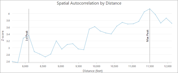

距離による空間的自己相関ライン チャートとメッセージとして書き込まれた Z スコア値を調査して、ピーク距離の有無を確認できます。 次の画像では、8100 フィートと 11500 フィートの距離に関連付けられた 2 つのピーク Z スコアがチャートに示されています。
[出力テーブル] パラメーターを使用して自己相関値のテーブルを作成すると、そのテーブルに距離による空間的自己相関ライン チャートが含まれます。 このチャートは、メッセージに表示されるチャートと同じです。
