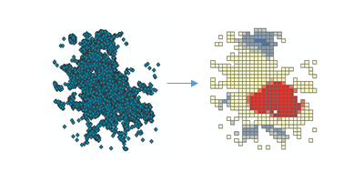

最適化ホット スポット分析 (空間統計ツール)
サマリー
インシデント ポイントまたは重み付きフィーチャ (ポイントまたはポリゴン) に基づいて、Getis-Ord Gi* 統計を使用し、統計的に有意なホット スポットとコールド スポットのマップを作成します。 このツールでは、最適な結果を得るために、入力フィーチャクラスの特性を評価します。
最適化ホット スポット分析ツールの仕組みの詳細
図
最適化ホット スポット分析ツールの図
