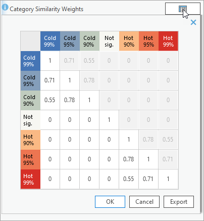

加重マトリックス ポップアウト
カテゴリー類似度加重 パラメーターでは、加重マトリックス ポップアウトを使用して加重を対話的に表示および編集することができます。 類似度加重方式 パラメーターの別のオプションを選択すると表示されている加重が更新されるため、各オプションに関連付けられている加重を確認して編集を行うことができます。 ポップアウトを開くには、このパラメーターの横にある カスタム ボタンをクリックします。
カテゴリー類似度加重マトリックス ポップアウト
有意水準の組み合わせ間のカスタム加重を割り当てるには、関連セルをクリックして 0 ~ 1 の間の加重値を入力し、Enter を押します。 加重の対称性を維持するため、マトリックスの左下半分のセルだけを編集することができ、右上の同等のセルには加重がミラーリングされます。 以下の図に、ホットとコールドの関係が反転した、有意水準の完全な一致を使用するカスタム加重の例を示します (たとえば、95% ホットは 95% コールドと完全に類似し、その他すべての有意水準とは完全に類似していないと見なされます):
加重を指定したら、OK をクリックするか、ポップアウトの外側をクリックして、加重を適用します。 加重が変更された場合、類似度加重方式 パラメーターの値が カスタム加重 に変わります。 キャンセル または 閉じる ボタンをクリックすると、ポップアウトが閉じ、変更は適用されません。
エクスポート ボタンをクリックすると参照ダイアログ ボックスが開き、加重値をテーブルとして保存することで、加重をテーブルから取得 オプションで後から再使用できるようになります。 後からカスタム加重を再使用するには、加重マトリックス ポップアウトを使用して加重ファイルを作成し、後から比較する際にその加重テーブルを使用することをおすすめします。

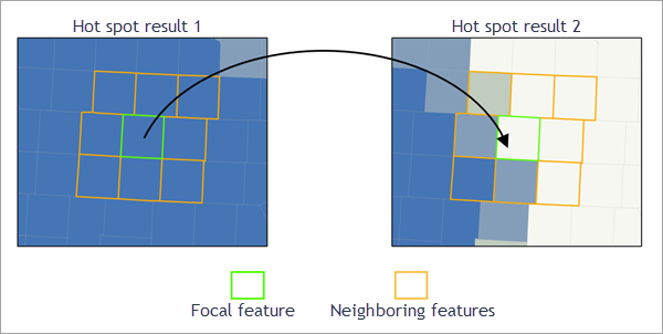

カテゴリー類似度に加え、距離類似度では、フィーチャに同じ有意水準がなくても、近傍の他のフィーチャに同じ有意水準がある場合は、部分一致が許可されます。 ホット スポット分析はローカル近傍を使用する空間分析手法であるため、各フィーチャの有意水準は、フィーチャだけでなく、フィーチャとそれに最も近い近傍フィーチャの値の特徴付けにもなります。 この意味で、近傍フィーチャが類似している場合は、近傍の類似度に少し影響します。
近傍数 パラメーターには、比較で使用される追加の近傍フィーチャの数を指定し、近傍の順序に基づく距離加重を使用して部分的な類似度が導入されます。 フィーチャの距離加重は 1 に等しくなり、近傍が追加されるごとに次の式を使用して加重が減分します:
\[ \text{Distance weight}=1-\frac{\text{Rank}} {\#\text{Neighbors} + 1} \]
この式におけるランクは近傍の順位であり、範囲は 0 (比較対象のフィーチャ) ~近傍数 (最も遠い近傍) となります。 たとえば、4 つの近傍が存在する場合 (比較対象のフィーチャを含めて 5 つ)、次の 5 つの距離加重が使用されます: 5/5 (1)、4/5 (0.8)、3/5 (0.6)、2/5 (0.4)、1/5 (0.2)。

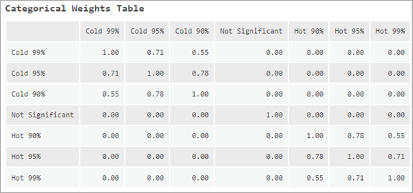

  • カテゴリー加重テーブル メッセージ テーブルに、ホット スポット有意水準の各ペア間のカテゴリー加重が表示されます。 たとえば、以下の図には、デフォルトのカテゴリー類似度加重方式によるカテゴリー加重テーブルが表示されています:
    カテゴリー加重テーブル メッセージ

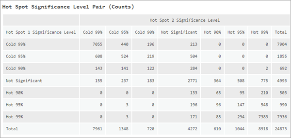

  • ホット スポット有意水準ペア (個数) メッセージ テーブルには、各ホット スポット有意水準ペアの数が表示されます。 たとえば、以下の図で、第 1 行 2 列目の値 440 は、440 個のフィーチャ ペアが 1 つ目のホット スポット結果では 99% コールド、2 つ目の結果では 95% コールドであったことを意味しています。 余白にある行と列の合計は、各ホット スポット結果における各有意水準の総数を示しています。

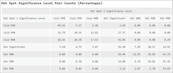

  • ホット スポット有意水準ペア (%) メッセージ テーブルには、個数テーブルと同じ情報が表示されますが、個数は行合計の割合に変換されます。 たとえば、以下の図では、上の図で 440 と表示されていたセルには 5.57 (440/7904 = 0.0557) と表示されています。 このテーブルは、2 つのホット スポット結果が、異なるタイミングで計測された同じ変数を表している場合に特に便利です。 この場合には、ある計測から次の計測までの間にどのようにカテゴリーが推移したかを確認できます。 たとえば、以下の図からは、1 つ目の結果で 99% コールド スポットであったフィーチャのうち、89.26% が 99% コールド スポットのままとなり、5.57% は 95% コールド スポットに変化したことなどがわかります。
    ホット スポット有意水準ペア (パーセンテージ) メッセージ

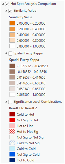

このツールをマップ内で実行すると、3 つのレイヤーがグループ レイヤーに追加され、類似度、関連性、および有意水準ペアを空間的に調査できるようになります。 最初のレイヤーには、5 つの等間隔に分類された 0 ~ 1 の類似度値が表示され、最も類似していないエリアを強調するために、類似度値が小さくなるにつれて色が濃くなります。 2 番目のレイヤーには、等間隔と 6 つのクラスでシンボル表示された空間 Fuzzy Kappa 値が表示されます。 3 番目のレイヤーには、1 つの入力ホット スポット結果が統計的に有意なホット スポットであり、もう 1 つの入力ホット スポット結果が統計的に有意なコールド スポットであるフィーチャを特定できるように、それぞれの有意水準の組み合わせがカスタム シンボルで表示されます (カスタム シンボルでは、組み合わせの数を少なくするために、90%、95%、および 99% の有意性は区別されない)。 デフォルトでは、1 つ目のレイヤーが有効、最後の 2 つのレイヤーが無効になっています。
比較結果のグループ レイヤー

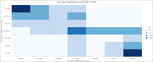

ホット スポット有意水準ペアの個数ヒート チャートには、各有意水準の組み合わせの個数が表示され、個数が多いほど濃い青色で示されます。 たとえば、下の図では、最大数のペアは 99% コールドから 99% コールド (左上)、有意でないから有意でない (真ん中)、99% ホットから 99% ホット (右下) です。

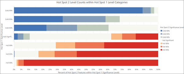

ホット スポット 1 水準カテゴリー内のホット スポット 2 水準の個数バー チャートでは、積み上げ水平バーによって、1 つ目の結果のカテゴリー内の 2 つ目のホット スポット結果の各有意水準カテゴリーの個数が示されます。 たとえば、下の図では、99% のホットスポットとコールド スポットの大部分は、有意なホットスポットとコールド スポットでもあります (上下のバーがそれぞれほぼ青色と赤色になっている)。 ただし、最初の結果の有意でないフィーチャの中には、2 つ目の結果のコールド スポットよりも一致度の高いホット スポットが存在します (真ん中のバーは青色よりも赤色が多い)。 2 つのホット スポット結果のレイヤーが異なる時間に測定された温度を表している場合、これは測定時間の間の分析範囲全体の温度上昇を示すことになります。

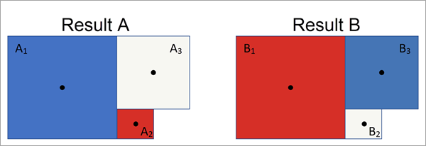

たとえば、以下の図は 2 つのホット スポット結果 A および B を示しています。 A と B にはそれぞれ 3 つのフィーチャがあります: ホット スポット (赤色)、コールド スポット (青色)、有意でないフィーチャ (ライト グレー)。 最大ポリゴンは 1 つ目のフィーチャ ペア、最小ポリゴンは 2 つ目のフィーチャ ペア、中間ポリゴンは 3 つ目のフィーチャ ペアです。 ポリゴン間の近接性を容易に把握できるように、各ポリゴンの重心が示されています。1 つ目のポリゴンは 3 つ目のポリゴンよりも 2 つ目のポリゴンにやや近接しています。
類似度計算の例
この例では、対応するカテゴリー間 (ホット対ホット、コールド対コールド、有意でない対有意でない) のカテゴリー加重を 1、ホット スポットとコールド スポット間の加重を 0、有意でないフィーチャの加重はホット スポットとコールド スポットの両方で 1/2 であるものとします。
次の表に、結果 A から結果 B への方向性類似度のカテゴリー加重、距離加重、類似度を示します。 最後の列の類似度値は、距離加重とカテゴリー加重を乗算することによって計算されています:
組み合わせ
距離加重
カテゴリー加重
類似度
A1 から B1
1 (対応するフィーチャ)
0 (コールドからホット)
A1 から B2
2/3 (1 つ目の近傍)
1/2 (コールドから有意でない)
1/3 = 0.33
A1 から B3
1/3 (2 つ目の近傍)
1 (コールドからコールド)
1/3 = 0.33
結果 A から結果 B への最大の類似度は 0.33 であり、これは 2 つの近傍の組み合わせで生じます。 次の表に、結果 B から結果 A への方向性類似度を示します。

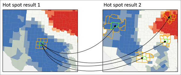

各フィーチャについて、予想類似度値の計算では類似度値と同じ手順が使用されますが、1 つ目の結果のフィーチャは、対応するフィーチャではなく、2 つ目の結果のランダムなフィーチャとペアになります。
ランダムな近傍
1 つ目のホット スポット結果の各フィーチャが、2 つ目の結果の複数のフィーチャとランダムなペアになります。
ランダムな近傍と比較することで、予想値ではカテゴリーの頻度 (より一般的なカテゴリーがランダムに選択される可能性がより高くなる) と近傍内のカテゴリー クラスタリング (ランダムな近傍には有意水準カテゴリーが類似するフィーチャのクラスターが含まれる可能性が高くなる) が考慮されます。 各ランダム ペアからの類似度値は、2 つのホット スポット結果に依存性がないという仮定の下で推定される類似度値です。 フィーチャの予想類似度値を計算するには、1 つ目の結果の各フィーチャを多数のランダムな近傍とペアにし、ランダム類似度値の平均を求めます。 順列の数 パラメーターで、各フィーチャのランダム ペアの数を指定します。 順列の数が大きくなると、ツールの実行時間が長くなり、予想類似度値と Kappa 値の精度が高くなります。
