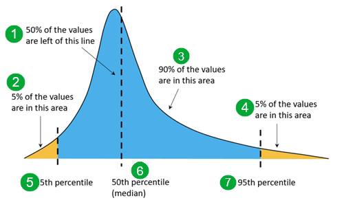

興味深いファクト パネルを含むインフォグラフィックス テンプレートを実行する際には、パネルに含まれている興味深いファクトを選択するために次のプロセスが使用されます。
  • セット内の各変数に対し、比較区画フィーチャに関して統計が計算されます。 すべての比較フィーチャにわたって、変数値 (住宅価格の平均値など) の分布が詳しく調べられます。
    変数値の分布
    1. 値の 50% がこの線の左側。
    2. 値の 5% がこのエリア内。
    3. 値の 90% がこのエリア内。
    4. 値の 5% がこのエリア内。
    5. 5 パーセンタイル
    6. 50 パーセンタイル (中央値)
    7. 95 パーセンタイル
    サイトの変数値が、設定された閾値の範囲に入っている場合、その変数値は、興味深いファクト パネルに含める情報の候補になります。 上の例では、サイトの住宅価格の平均値が 5 パーセンタイルを下回るか、95 パーセンタイルを上回る場合、その値は興味深いファクトと見なされます。 スコアは、サイトの変数値が、比較レイヤーのフィーチャと比べてどの程度異なる特徴を示すかを表します。 統計の詳細については、「 興味深いファクトの解釈 」をご参照ください。

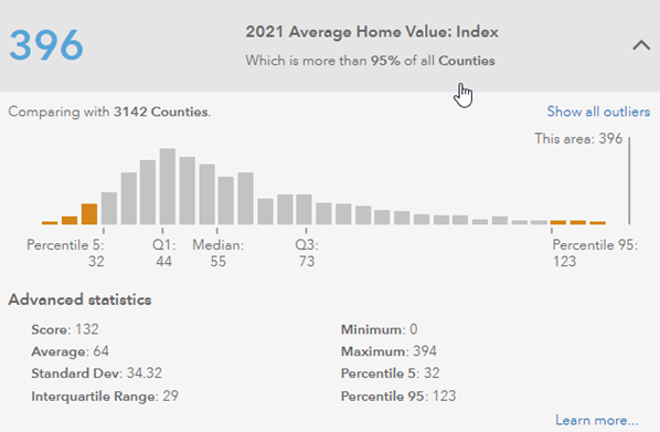

テーブルまたはワード クラウドでいずれかのファクトをクリックして、そのファクトの詳細情報を表示します。 住宅価格の平均値が興味深いファクトとして返された場合、次のことが当てはまります。
  • 標準統計情報は、国内のすべての郡における住宅価格の平均値の統計を表します。 たとえば、最小値は、すべての郡における住宅価格の最小平均値です。
  • スコアが 100 より大きい場合、サイトにおける住宅価格の平均値は、国内のすべての郡における住宅価格の平均値よりも大きいか、小さくなります。 下の例では、サイトにおける住宅価格の平均値が、すべての郡における分布の最大値よりも大きくなっています。 このような状況では、興味深いファクト パネルを編集して、 [サイトと比較する区画レベルを選択します] ドロップダウン メニューでより詳細な比較レイヤーを選択することをお勧めします。 たとえば、 [郵便番号] または [国勢調査地区] に切り替えることができます。
  • ヒストグラムには、すべての郡における住宅価格の平均値の分布が表示されます。 外れ値は別の色で識別されます。 この例では、設定された閾値に従って、5 パーセンタイルを下回るか、95 パーセンタイルを上回る値が外れ値に該当します。 [すべての外れ値を表示] をクリックすると、ヒストグラム全体とすべての外れ値を表示できます。
