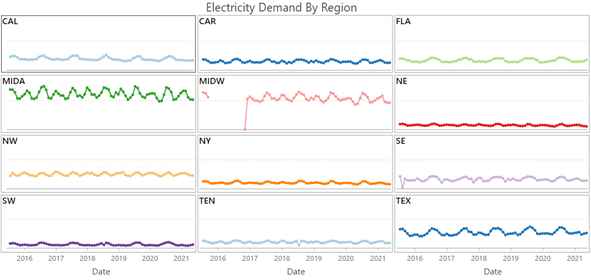

  • グリッド グリッド チャート - 各シリーズは個別のミニチャートとして表示されます。 この方法は、オーバーラップしていないシリーズ間のパターンや傾向を比較するのに最適です。 行ごとのミニチャート 入力でレイアウトを制御でき、チャートのプレビュー表示 チェックボックスをオンにして、チャートを個別に調べることができます。

マルチシリーズ ライン チャートを グリッド オプションで表示すると、軸範囲は次のオプションで構成できます。
  • 固定 - すべてのミニ チャートにグローバルな最小値と最大値を適用します。
  • 適応 - ミニ チャートごとに、ローカルな最小値と最大値に合わせて調整します。

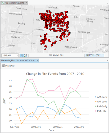

次の設定を使用して、2007 年~ 2010 年のネーパーヴィルでの火災の傾向を視覚化するライン チャートを作成します:
  • 日付または数値 - Date
  • 集約 - 個数
  • 時間間隔サイズ - 3 か月
  • 分割 - Time of day
2007 年~ 2010 年のネーパーヴィルでの火災の傾向を示すライン チャート
