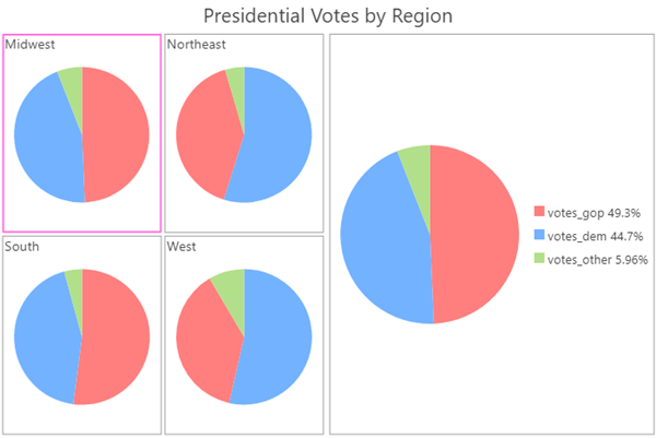

複数のシリーズ
複数のシリーズのパイ チャートを作成するには、分割 フィールドを設定します。 分割 フィールドを設定すると、フィールド内の個別カテゴリーの数に基づいてパイ チャートが複数のシリーズに分割されます。 たとえば、ある都市の駐車違反に関連するデータセットのパイ チャートを表示する場合は、タイプごとに違反の内訳を確認するため、カテゴリー コントロールを ViolationType フィールドに設定します。 分割 コントロールを Neighborhood フィールドに設定すると、パイ チャートが N シリーズに分割されます。ここで、N は一意の近傍値の数を示します。 複数のシリーズのパイ チャートには、N 個のミニチャート (一意の Neighborhood フィールド値ごとに 1 つ) が表示されるため、分割 の値全体で割合の差を比較できます。
注意:
一意の値を数多く含むカテゴリー フィールドは、複数のシリーズへの分割には適していません。
複数のシリーズのパイ チャートは、グリッド レイアウトでしか表示できません。グリッド レイアウトは、チャート プロパティ ウィンドウの シリーズ タブでカスタマイズできます。 行ごとのミニ チャート の数値入力を設定することで、グリッド チャートのレイアウトの寸法をカスタマイズすることができます。 たとえば、行ごとのミニ チャート を 3 に設定した場合、1 行につき最大 3 つのチャートが表示され、グリッドの行の総数はチャート内のシリーズの数によって決まります。 チャートのプレビュー表示 チェックボックスをオンにすると、大きいプレビュー チャートで表示するミニ チャートを選択して、各ミニ チャートをより細かく動的に探索することができます。
マルチシリーズ パイ チャート

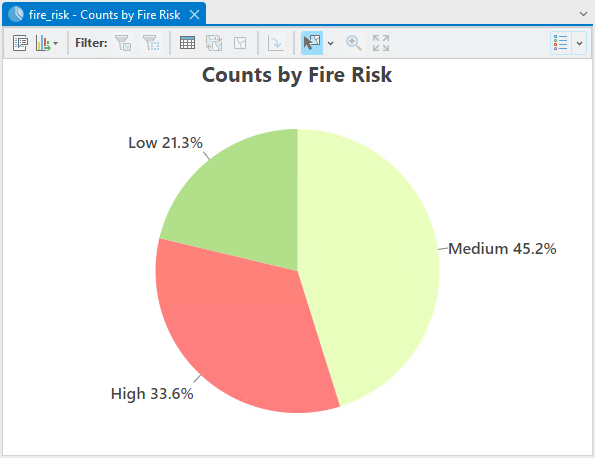

例
パイ チャートを作成し、区画の火災リスクの割合を比較します。
  • カテゴリー - Fire Risk
区画の火災リスクの割合を比較するパイ チャート
