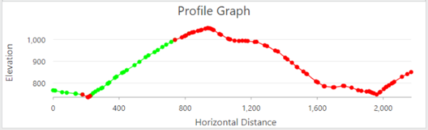

[スタイル] ドロップダウン メニューから次のオプションを選択できます。 [ラインのみ] 、 [ラインと頂点] 、または [塗りつぶし] 。
[ラインのみ] オプションの例を次に示します。
ラインのみの断面図グラフ

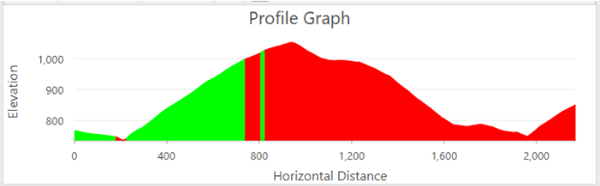

[塗りつぶし] オプションの例を次に示します。
塗りつぶしの断面図グラフ

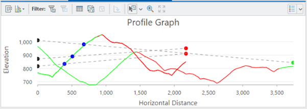

次の 3 つの表示されるラインと非表示のラインのペアの例は、 [見通し線 (Line Of Sight)] ツールの出力からの結果であり、ポイントとラインの接続が表示されています。 この場合、ペアのうち 2 つは同一であるため、ラインを見るとペアが 2 つだけ存在するかのような印象を受けます。
見通し線ツールの出力断面図グラフの例
注意:
上の図では、観測点とターゲット ポイントの両方を持ち上げるようにオフセットが追加されました。 詳細については、「 見通し線 」をご参照ください。

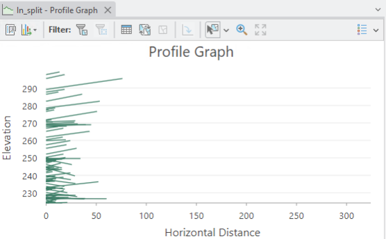

次の断面図グラフは、個々のラインを示しています ([チェーン] オプションがオンになる前)。
断面図グラフでの個々のライン

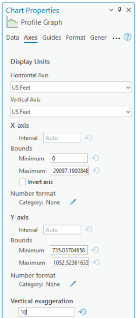

断面図グラフは、X 軸上の連続した水平距離と、Y 軸上の標高 (Z) または計測 (M) で構成されます。 水平距離とは、仮想的な水平面上に各 3D ラインを投影してからの距離を、そのラインに沿って測定したもののことを言います。 すべての頂点が、この水平投影で同一線上にあるかどうかは関係ありません。 [見通し線 (Line Of Sight)] ツールから出力される表示されるラインと非表示のラインの自動調整、またはその出力からではないラインのオプションのチェーニングにより、一部またはほとんどのラインが X 軸の 0 から始まらないように表示されます。
チャート プロパティ ウィンドウの軸タブ
水平軸と垂直軸の計測単位は、 [チャート プロパティ] ウィンドウの [軸] タブのドロップダウン メニューに表示されます。 断面図グラフが作成されると、測定単位はデータセットと同じ単位に設定されます。 計測単位が割り当てられていない場合、計測単位はメートル (デフォルト値) になります。 断面図グラフが作成された後は、ドロップダウン メニューから他の単位を選択できます。すると、それに応じて断面図グラフと軸が再描画されます。
軸の反転
[軸の反転] オプションは、X 軸 (水平軸) にのみ影響します。 このオプションをオンにすると、グラフは左から右ではなく右から左に描画されます。
高さ強調
断面図グラフが作成されると、チャート ウィンドウいっぱいになります。 ウィンドウのサイズを変更すると、断面図グラフが再描画され、通常、疑似の高さ強調が変更されます。 X 軸と Y 軸のいずれか、または両方の下限と上限を編集できます。 これにより、通常、疑似の高さ強調が変更されます。
[高さ強調] オプションに値を指定することで、高さ強調を行うことができます。 値を削除するには、テキスト ボックスの横にある [リセット] ボタンをクリックします。
値 1 は、垂直方向の縮尺が水平方向の縮尺と同じになることを意味します。 値を大きくすると垂直方向の縮尺が強調されます。たとえば、グラフの垂直方向の高さが高くなるか肥大化し、値が小さいと垂直方向の縮尺が縮小します。 このオプションを空白のままにして、 [リセット] ボタンをクリックすると、グラフ作成システムが Y 軸の値に自動的に適合するようになり、Y 軸の縮尺はウィンドウの形状と、軸の最小と最大 (存在する場合) に指定された値によって決まります。

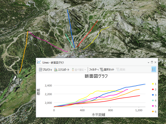

例
以下の例では、入力 3D ラインの距離に沿って標高の変化を表す断面図グラフを表示します。
  • X 軸 - 水平距離
  • Y 軸 - 標高
6 本のラインが表示されている断面図グラフ
