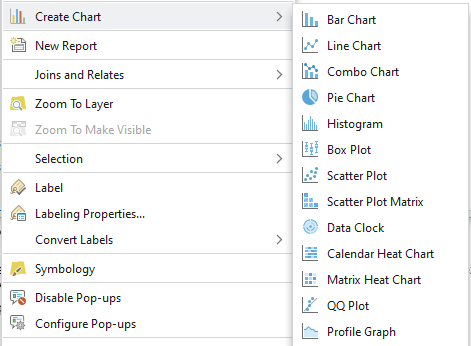

  4. そのレイヤーの データ コンテキスト タブの 視覚化 グループで、チャートの作成 ボタン をクリックします。
    また、コンテンツ ウィンドウでそのレイヤーを右クリックした後、チャートの作成 をポイントすることもできます。
  5. 断面図グラフ をクリックします。

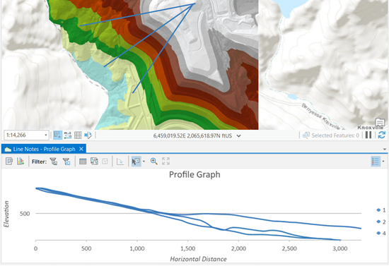

サーフェス上のデジタイズされた 3D ラインからの断面図グラフの作成
マップ内の マップ メモ を使用して ArcGIS Pro でサーフェスからライン フィーチャを対話的にデジタイズして断面図グラフを作成できます。 マップ メモは、マップやシーンに追加できるグラフィカルなメモです。 マップ メモを追加すると、それらのマップ メモは、マップ内で個別の空間フィーチャとなるため、その他のマップ データからの相対的な位置を維持します。 マップ メモとサーフェスを使用してサーフェスに従った新しい 3D ラインを追加できます。

  3. 次の手順を実行して、3D ラインを作成します。
    1. [ライン] ツールをクリックします。
    2. サーフェス上で、断面図グラフで使用するラインを対話形式でデジタイズします。
    [ライン] ツールは、複数の頂点を持つ連続したライン フィーチャを作成します。

  5. 次の手順を実行して、断面図グラフを作成します。
    1. 選択ツール を使用して新しい 3D ラインを選択します。 ラインを選択しないと、レイヤー内のすべてのラインが断面図グラフに表示されます。
    2. [コンテンツ] ウィンドウでレイヤーをクリックします。
    3. データ タブの 視覚化 グループで、チャートの作成 ボタン をクリックします。
      また、コンテンツ ウィンドウでそのレイヤーを右クリックした後、チャートの作成 をクリックすることもできます。
  6. チャートのリストで、断面図グラフ をクリックします。
選択したラインに基づいて、新しく作成されたレイヤー内に断面図グラフが描画されます。ラインを選択しない場合はすべてのラインがレイヤー内に描画されます。

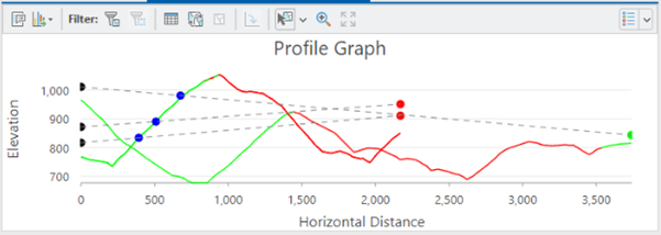

[見通し (Line Of Sight)] ジオプロセシング ツールは、SourceOID、VisCode、TarIsVis フィールドを含む 3D ラインのフィーチャクラスを出力します。
注意:
ツールを実行して得られた 3D ラインを描画する際にポイントと接続ラインを表示するには、[出力グラフ属性] パラメーターをオンにしてください。
ArcGIS Pro で 見通し ツールの出力から断面図グラフを作成できます。 断面図グラフには、エレメントの次のカテゴリーを表示できます。
  • 観測点から目標点までの表示および非表示のライン
  • 観測点、目標点、潜在的な障害物ポイント
  • 観測点と目標点をつなぐ破線
3 つのエレメント カテゴリーを持つ断面図グラフ
