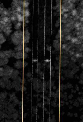

  4. [Minus] ジオプロセシング ツールを使用して正規化 DSM (DSM - DEM) を作成し、電線をハイライト表示します。 適切なバッファー距離 (例: 10 メートル) ですべての電線を囲む処理境界を作成します。
    電線の境界
    正規化 DSM ラスター内の電線、タン色のラインが処理境界を示している。

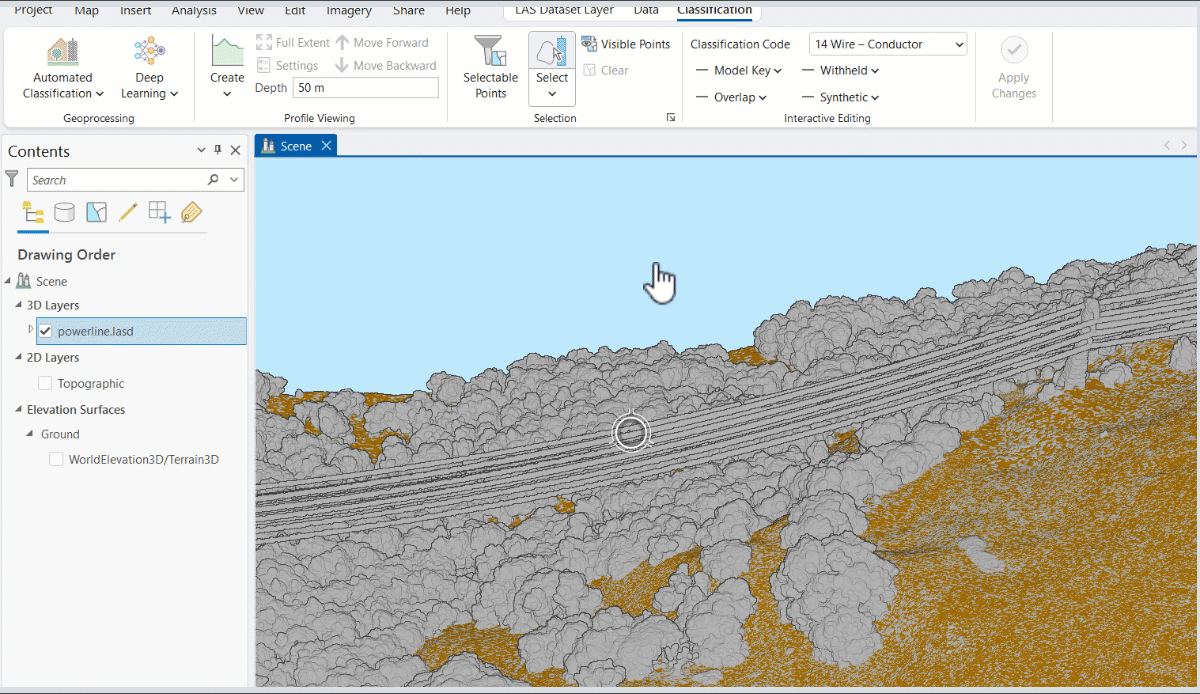

  5. 適したモデルが使用可能な場合は、 [トレーニング済みモデルを使用して点群を分類 (Classify Point Cloud Using Trained Model)] ジオプロセシング ツールを使用して電線にラベル付けします。 そうでない場合は、プロファイルの編集によって電線ポイントに手動でラベル付けするか、 [高さによる LAS の分類 (Classify LAS By Height)] ジオプロセシング ツールを使用して、指定した電線の高さの範囲内にある塔や植生といった誤分類されたポイントを対話型の編集ツールによって修正することができます。
  6. プロファイル ビューアーでの電線の手動分類
    プロファイル ビューアーでの電線の手動分類。

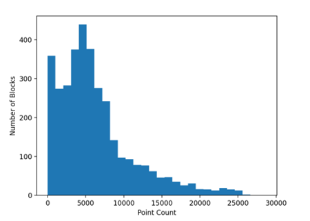

ツールが完了したら、 [メッセージ] でヒストグラムを確認して、ブロック サイズとブロック ポイント制限が適切であるかどうかを評価します。 出力トレーニング データは、フォルダー内に .pctd 拡張子を使用して保存されます。フォルダーには「train」と「val」の 2 つのサブフォルダーがあり、エクスポートされたトレーニング データと検証データがそれぞれ含まれます。 ポイント データは .h5 ファイルに格納され、ブロック別に整理されます。
結果のヒストグラム
ヒストグラムにブロックごとのポイント数の分布が示されています。 デフォルトのブロック ポイント制限である 8,192 を使用した場合、この数値を超えるすべてのブロックがサブサンプリングされます。 処理するための十分なメモリーが GPU にある場合、制限を 30,000 まで引き上げると、サブサンプリングを避けることにつながります。

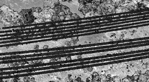

[属性選択]: [相対高度] を選択し、低電圧電線の場合は、さらに [強度] を選択します。 これらの属性は、点群内で電線と他のオブジェクトを区別するために役立ちます。
強度による電線の画像
この LiDAR 点群は強度値によってレンダリングされています。 電線が示す強度値は他のフィーチャと比べて明らかに低いため、強度は、電線と周囲のオブジェクトを識別するために有用な属性です。

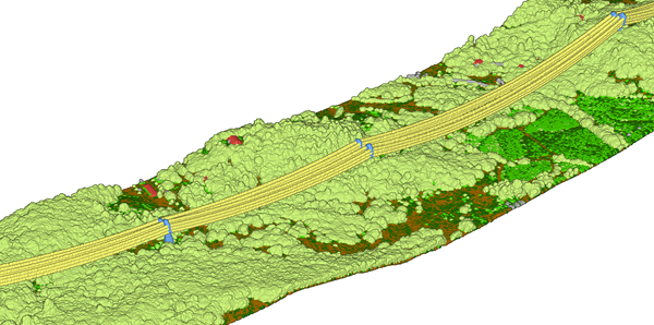

ツールが完了したら、シーン ビューで結果を確認します。 対話型の選択および編集 ツールを使用して、誤分類された電線ポイントを修正します。 さらに、 [点群から電線を抽出 (Extract Power Lines From Point Cloud)] ツールを使用して、電線をモデル化する 3D ラインを生成します。 さらに詳しい解析を行うには、 [クリアランス サーフェスの生成 (Generate Clearance Surface)] ジオプロセシング ツールを使用して、電線の周囲にクリアランス ゾーンを描きます。 ゾーン内のフィーチャ (多くの場合、樹木) が、危険なほど電線に近付くと、停電や火災の危険性などのリスクをもたらすため、速やかに対処する必要があります。
電線の結果
電線がトレーニング済みモデルを使用して分類されています。
