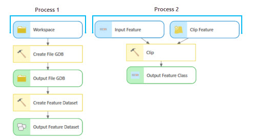

この例では、切り離されているが関連する 2 つのプロセスを前提条件を使用してつなげ、1 つのプロセスを他方のプロセスの前に実行します。 最初の一連の処理では、新しいファイル ジオデータベース内に新しいフィーチャ データセットを作成します。 2 つ目のプロセスは、フィーチャクラスを分析範囲にクリップし、出力を新しく作成されたフィーチャ データセットに書き込みます。
切り離された 2 つのプロセス
上記のモデルがそのまま実行された場合、操作の順序を制御する方法はありません。 出力場所が作成される前に クリップ ツールが実行される可能性があります。この場合には、エラーが発生します。

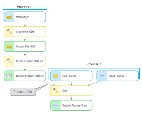

次のモデルでは、出力フィーチャ データセット変数をクリップ ツールの前提条件として設定する必要があります。 このためには、フィーチャ データセットの作成と出力フィーチャ データセットが作成された後で、クリップ ツールを実行します。
前提条件が設定されたプロセス
変数をツールの前提条件にするには、次のいずれかの方法を実行します。
  • 変数をクリックし、変数からツールまで前提条件のコネクター ラインをドラッグして描画します。
  • 該当するツールをダブルクリックするか、右クリックしてから 開く をクリックして、そのツールを開きます。 プロパティ タブをクリックしてから 前提条件 ドロップダウン矢印をクリックして、変数を選択します。 必要に応じて、複数の前提条件を追加することができます。 OK をクリックすると、変数とツールの間に前提条件のコネクター ラインが作成されます。
