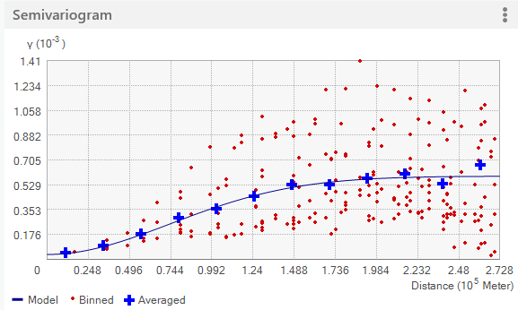

地球統計ウィザードでは、経験的セミバリオグラムの値について 3 種類のビューが提供されます。 このうちの 1 つ、2 つ、または 3 つすべてを、データへのモデルの適合に役立てることができます。 デフォルト ビューには、経験的セミバリオグラム/共分散のビン化された値と平均値が表示されます。 以下で説明するビジュアライゼーション オプションのコントロールはオプション ボタン (図の右上隅にある縦に並んだ 3 つのドット) をクリックすると表示されます。
デフォルト ビュー
ビン化された値は、赤色のドットとして表示され、幅が 1 ラグである正方形のセルを使用して経験的セミバリオグラム/共分散ポイントをグループ化 (ビニング) することで生成されます。 平均ポイントは、青色の十字として表示され、角度セクター内にある経験的セミバリオグラム/共分散ポイントをビニングすることで生成されます。 ビン化されたポイントはセミバリオグラム/共分散値のローカルなばらつきを示すのに対し、平均値ではセミバリオグラム/共分散値のばらつきが滑らかになります。 多くの場合、平均値の方がビン化されたポイントよりもデータ内の空間的自己相関が整然とし、セミバリオグラム値の変化が滑らかになるため、平均値にモデルを適合させた方が簡単です。

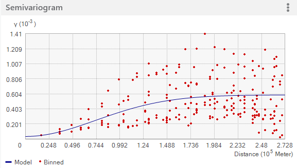

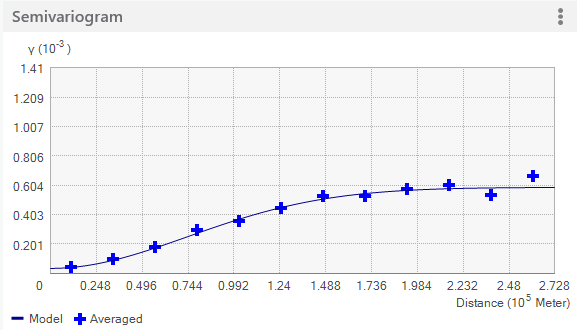

以下の 2 つの図には、ビン化されたポイント (上の図) と平均されたポイント (下の図) だけが示されています。
ビン化された値のみ
平均値のみ

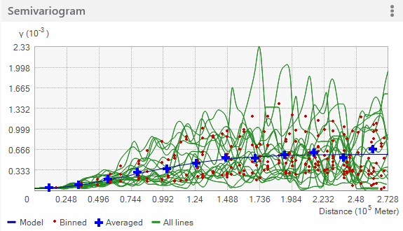

さらに、 [すべてのラインを表示] オプションを使用して、緑色のラインをプロットに追加することができます。 この線は、ビン化された経験的セミバリオグラム/共分散値に適合されたローカル多項式です。 以下の図は、これらの線の典型的な例を示しています。
ラインが表示されたセミバリオグラム プロット
経験的データに適合させるセミバリオグラム/共分散モデルは以下の条件を満たしている必要があります。
  • ビン化された値 (赤色のドット) の雲の中心を通る。
  • 平均値 (青色の十字) のできるだけ近くを通る。
  • ローカル多項式 (緑色の線) のできるだけ中央を通る。

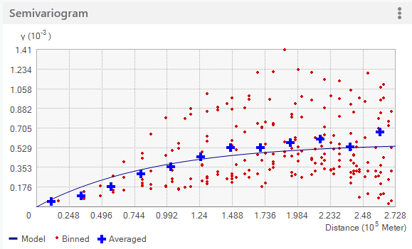

特に曲線の形状が原点近くで大きく異なる場合、選択したモデルが未知値の推定に影響を与えます。 原点近くの曲線の傾きが大きいほど、最も近い近傍ポイントが推定に与える影響が大きくなります。
この結果として、出力サーフェスは滑らかでなくなります。 各モデルは、さまざまな種類の現象をより正確になぞるように設計されています。
以下の図に、2 つの一般的なモデルの関数の違いを示します。 1 つ目の図は指数セミバリオグラムを示し、2 つ目の図はガウス セミバリオグラムを示しています。
指数モデル
