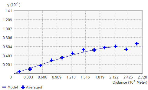

レンジとシル
セミバリオグラムのモデルを見ると、一定の距離で、モデルは平坦になっています。 モデルが最初に平坦になる距離をレンジと呼びます。 レンジよりも近い距離にあるサンプル位置は、空間的自己相関があります。一方、レンジよりも遠い距離には空間的自己相関はありません。
セミバリオグラム モデルがレンジで到達する値 (y 軸の値) のことをシルと呼びます。 パーシャル シルはシルからナゲットを引いた値のことです。
次の画像はセミバリオグラムの例を示したものです。
セミバリオグラム
