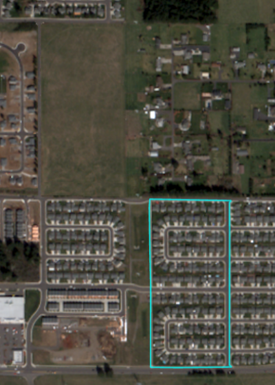

  4. 既存の住宅団地を囲むポリゴンを描画します。 その領域を北西の空き区画にコピーします。
    地域の選択

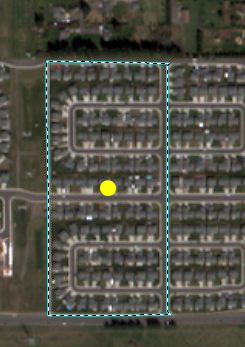

    コピーしたポリゴンの中央に、小さな黄色の円が表示されます。
  7. その円をクリックしてマウスのボタンを押したまま、マップ上の新しい位置までドラッグします。
    領域を移動
    黄色の円をドラッグすることで、コピーした領域を新しい位置に移動します。

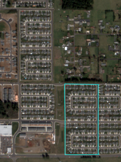

    選択した領域のコピーが、空き区画だった場所に貼り付けられます。
    コピーされた領域
