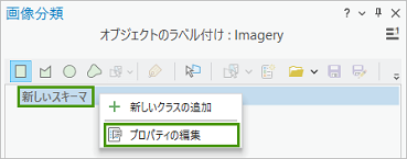

  1. 以下を実行してスキーマを作成します。
    1. 画像分類 ウィンドウで、新しいスキーマ を右クリックし、プロパティの編集 をクリックします。
      新しいスキーマの編集
    2. スキーマに名前を付けます。
      スキーマ名の編集
    3. 保存 ボタンをクリックします。
      スキーマの名前が 画像分類 ウィンドウで変更され、このスキーマにクラスを追加することができます。

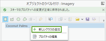

  2. 以下を実行してクラスをスキーマに追加します。
    1. 作成したスキーマを右クリックして、新しいクラスの追加 をクリックします。
      新しいクラスの追加オプション
    2. クラスに名前を付けます。
      新しいクラス名
    3. クラスの値を指定します。
      値を 0 にすることはできません。
    4. 必要に応じて、クラスの色を選択します。
    5. OK をクリックします。
      画像分類 ウィンドウで、クラスがスキーマに追加されます。
    6. 必要に応じて、ステップ 2a 〜 2e を繰り返し、クラスをさらに追加します。
