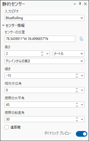

    メタデータ ツールバーの静的センサー
    ツール ウィンドウが表示され、入力ウィンドウ ダイアログ ボックスにビデオがあらかじめ読み込まれます。 プロジェクトに複数のビデオがある場合、ドロップダウン メニューで別のビデオを選択できます。

センサー情報 プロンプトのセットを使用して、モーション イメージ ツールに必要なビデオ メタデータを作成します。 提供できる情報が多いほど、ビデオのフットプリントと機能の結果は良好になります。
ビデオ メタデータ センサー情報を作成します。
センサーの位置 を設定するには 2 つのオプションがあります。 センサーの座標を手動で入力または貼り付けるか、ポイント選択ツール を使用できます。
注意:
座標選択ツールを有効にするには、マップ ウィンドウを選択している必要があります。
高さ パラメーターを使用すると、センサーを垂直方向にオフセットできます。 高さを入力したら、単位と、その高さがテレイン、楕円体、または平均海水面からの高さのいずれであるかを指定する必要があります。
次のパラメーターを使用すると、ビデオに最適なフットプリントを提供でき、モーション イメージ ツールはビデオ メタデータを使用できます:
  • 仰角 - センサーの上下方向の動きで、垂直方向角度で、地平線の上方または下方のビューを取得します。 正の値は上向き、負の値は下向きを指し、0 度は地平線と水平です。
  • 相対方位角 - センサーの左右方向の動きです。 0 度は真北を指し、180 度は真南を指します。
  • 視野の水平角 - センサーの水平方向の視野角です。 小さい値は狭い視野を表し、大きい値は広角視野を表します。
  • 視野の鉛直角 - センサーの垂直方向の視野の角度高さです。 小さい値は狭い垂直方向の視野を表し、大きい値はフレームの中心の上下方向の視野範囲が広いことを示します。
  • 遠距離 - センサーがビデオ内で対象物を識別できる最遠距離です。 このオプションのボックスをオンにすると、距離と計測単位を設定できます。
ダイナミック プレビュー - パラメーター値が入力されている場合、ツールを実行する前にマップ上にフットプリントを表示できます。
