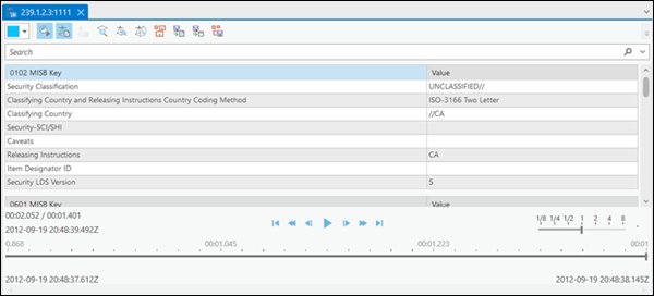

ビデオ フレーム情報の表示
各ビデオ フレームに関する情報は、アーカイブされたビデオが再生される際にリアルタイムでメタデータ プレーヤーに表示されます。
ビデオ プレーヤー情報の表示
次の表で、上の図で番号付けされたユーザー インターフェイスのアイテムを説明します。
情報の表示
説明
1 - ビデオ再生スライダー ハンドル
ビデオ再生スライダー ハンドルは、メタデータ プレーヤーに表示されるビデオ タイムライン内の相対的な位置を示します。 ビデオ再生スライダー ハンドルをクリックし、再生スライダーに沿って移動します。
2 - メタデータのタイムスタンプ
人間が判読できる形式の UTC (世界協定時) スタンプが、ビデオの再生時に表示されます。 このタイム スタンプは、ビデオ ファイルのタイムラインに沿ったビデオ スライダーの位置を反映します。 クリックしてタイム スタンプへの移動機能を更新します。
3 - ビデオ再生時間の位置
ビデオ ファイルの合計時間に対する、現在のビデオ フレームの時間を表示します。 時間は 12 時間形式で表示されます。
4 - ビデオ開始時間
ビデオ ファイルの開始時の日時。
5 - ビデオ終了時間
ビデオ ファイルの終了時の日時。
6 - 再生速度の調整
ビデオを再生しながら微調整スライダーを使用して再生速度を調整します。メタデータ プレーヤーは新しい速度で調整されて再生されます。
7 - プレーヤー コントロール
再生、一時停止、早送りなどのビデオ再生コントロール。 再生コントロールについては以下で詳しく説明します。
