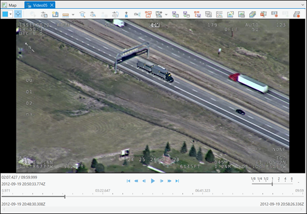

マップに表示されたビデオ フットプリントとセンサー地表トラックを含むビデオ プレーヤー

ビデオ プレーヤー
ビデオ プレーヤーには、再生、早送り、巻き戻し、早送り、次のステップへ進む、前のステップに戻る、先頭へのジャンプ、またはビデオの最後へのジャンプなど、標準的なビデオ コントロールが含まれています。 ビデオが再生モードまたは一時停止モードの間、ビデオの拡大およびローミングを行うことができます。 ビデオ プレーヤーは、マップ、グローバル シーン、ローカル シーンを操作します。 シーン カメラの方向付け 機能は、シーン ビュー カメラの向きをビデオ センサーの視点方向に設定します。これは、ローカル シーンとグローバル シーンでのみ有効になります。

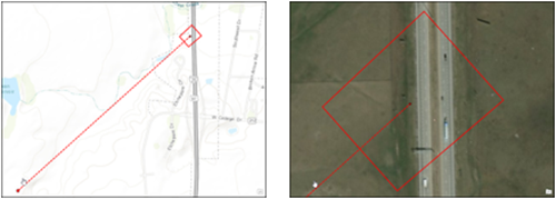

マップ上のビデオ フットプリント
その他のツールには、ビデオ ブックマークのキャプチャー、アノテーション、保存のほか、単一ビデオ フレームの画像としてのキャプチャー、ビデオ クリップのエクスポートなどがあります。
