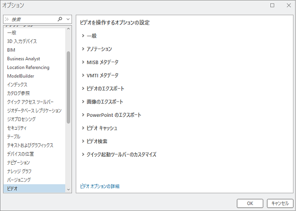

  1. 新規または既存の ArcGIS Pro プロジェクトを開きます。
  2. プロジェクト タブをクリックして、設定 ページを表示します。
  3. オプション タブをクリックし、ビデオ をクリックして、ビデオを操作するオプションの設定 ページを表示します。
    ビデオを操作するプロジェクトオプション
  4. 一般 セクションを展開し、デフォルトの日付および時間形式、ハードウェアベースのビデオ デコーディング、フレームの削除、ライブ ストリームのバッファー処理、ライブ ストリームのバッファーの保存、ビデオからマップの同期頻度、および 方位記号 オプションに値を設定します。

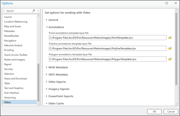

  5. アノテーション セクションを展開し、ポイント、ポリライン、ポリゴンのフィーチャのテンプレート レイヤー ファイルを指定します。
    ビデオ アノテーション テンプレートを定義します。

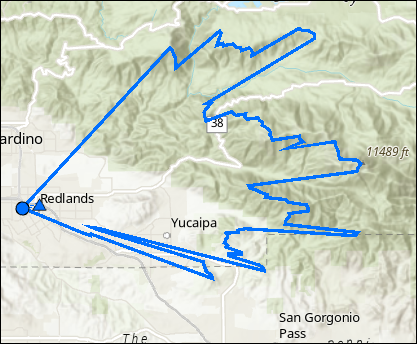

プロジェクトの地表面の標高サーフェスの設定
グローバル プロジェクト設定で、プロジェクトの地表面の標高サーフェスを設定できます。 地表面の標高ソースを指定すると、ビデオ内のオブジェクトおよびフィーチャのより正確な計測、地形による影響を受けるビデオ フレーム フットプリントの計算および表示、Z 対応フィーチャの収集および編集が可能になります。
デフォルトの標高ソースを指定するには、プロジェクト > オプション > マップおよびシーン > 地表面の標高サーフェス の順にクリックします。 ArcGIS Full Motion Video プロジェクトのデフォルトの地表面の標高サーフェスの選択に関する詳細については、新しいマップおよびシーンのデフォルト設定をご参照ください。
