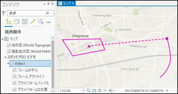

コンテンツ ウィンドウ
マップにビデオ ファイルを追加すると、コンテンツ ウィンドウにそのビデオ ファイルがリストされます。 フレームの中心、フレーム アウトライン、プラットフォーム トレイル、プラットフォームの位置 の値など、ビデオに関連付けられている個々のエレメントもリストされます。 コンテンツ ウィンドウでエレメントの横のチェックボックスをオンにして、それらをマップ ビューで表示します。
コンテンツ ウィンドウ内およびマップ上のビデオ ファイルおよび関連するエレメント

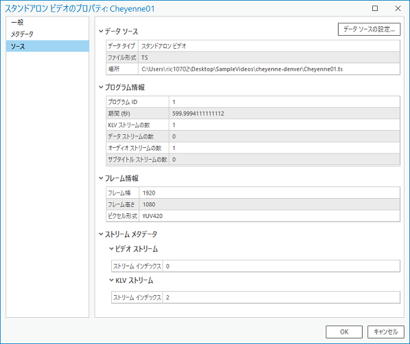

プロパティ ウィンドウで データ ソース を選択し、ビデオ ファイルを展開して、KLV ストリーム エレメントを表示します。 .ts ファイルに 1 つ以上の KLV ストリームがある場合は、KLV ストリーム ビデオの表示のオンとオフを切り替えることができます。 KLV データを処理対象から除外するには KLV ストリームをオフにします。 チェックボックスをオンにすると、KLV エレメントのマップ上での表示を有効または無効にすることができます。 メタデータ → CSV または メタデータ → フィーチャ を使用する場合、オンになった KLV ストリームはエクスポート プロセスにデータを渡します。 KLV エレメントがオンになっていない場合、ビデオは最新データを維持し、ビデオ ファイルはマップを更新してビデオ ビューアーで再生を続けます。
ビデオのプロパティ
ビデオ ファイルの詳細については、コンテンツ ウィンドウでビデオ ファイルを右クリックし、プロパティ をクリックするか、コンテンツ ウィンドウでビデオをダブルクリックして プロパティ ウィンドウを開きます。 データ ソース、プログラム情報、フレーム情報、ストリーム メタデータ - ビデオ ストリーム、データ ストリーム アイテムのビデオ ファイルの詳細がリストされます。

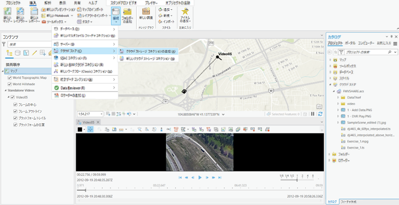

クラウド ストレージからのビデオ再生
挿入 タブの クラウド ストレージ コネクションの追加 を使用して Amazon .acs ファイルをマップに追加できます。 カタログ ウィンドウでビデオ ファイルを右クリックして、現在のマップに追加 を選択します。 ビデオ ファイルが コンテンツ ウィンドウの スタンドアロン ビデオ セクションにリストされます。

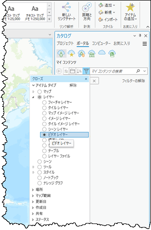

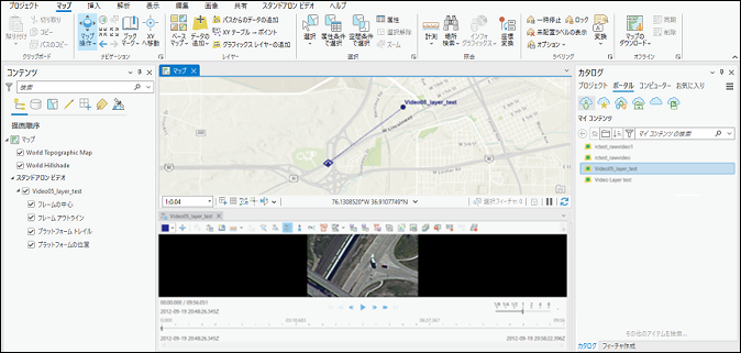

ポータルからのビデオ再生
インストールされたビデオ サーバーがあるポータルにサイン インすると、ビデオ レイヤーを利用でき、ArcGIS Pro でマップに追加できます。 ポータル接続を介して、アイテム タイプ、レイヤー、ビデオ レイヤー の各フィルターや、その他のオプションを使用できます。
ビデオのフィルター
カタログ ウィンドウでビデオ レイヤーを右クリックして、現在のマップに追加 を選択します。 ビデオ レイヤーが コンテンツ ウィンドウの スタンドアロン ビデオ セクションにリストされ、ビデオ プレーヤーが初期化されます。
コンテンツ ウィンドウおよびマップに表示されたポータル接続からのビデオ

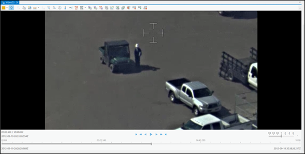

ズーム インするときにビデオ プレーヤーが表示されます。

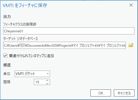

VMTI → フィーチャ
VMTI → フィーチャ
VMTI 中心点データをジオデータベースに保存します。

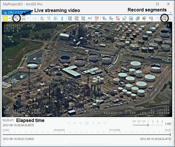

録画
録画
ビデオのセグメントをディスク上のファイルに対話形式で録画します。

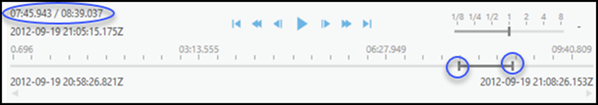

ビデオ クリップのエクスポート
セグメントのエクスポート
アーカイブされたビデオのセグメントをエクスポートします。 タイムラインのマーカーを使用して、開始時間と終了時間を設定します。

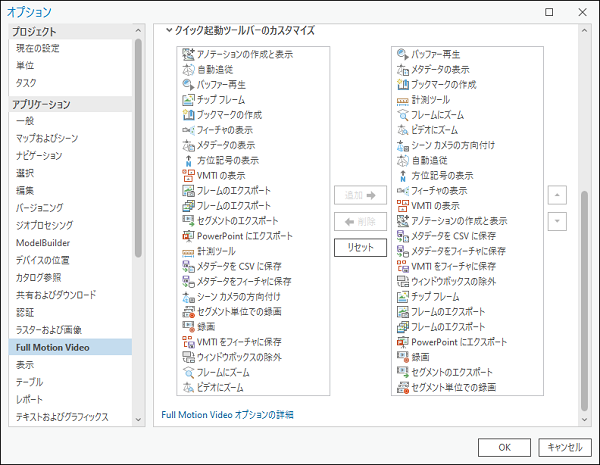

QuickLaunch ツールバー
ArcGIS Pro のビデオ プレーヤーの機能が増えたため、ビデオとマップを操作する追加のコントロールが使用可能になりました。 アナリストによって使用しないボタンがあるため、ビデオ プレーヤーのボタンを構成して、ArcGIS Pro のインスタンスに対してビデオ プレーヤーをカスタマイズできます。
QuickLaunch ツールバー セクションのカスタマイズ
QuickLaunch ツールバーのカスタマイズ セクションを展開し、ビデオ プレーヤー ウィンドウのツールを設定できます。 最初のパネルでアイテムを選択し、追加 をクリックして、そのアイテムを 2 番目のパネルに移動すると、ビデオ プレーヤー ウィンドウにそのアイテムが表示され、有効になります。 QuickLaunch ツールバーのカスタマイズ インターフェイスで、次のキーボード ショートカットを使用します。
  • R を押す - リストから有効化ボタンを削除します。
  • A を押す - 有効化ボタン リストにボタンを追加します。

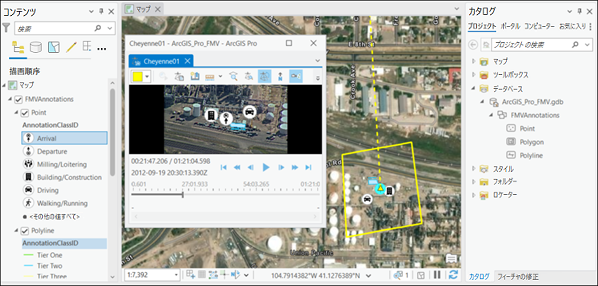

コンテンツ ウィンドウに読み込まれ、マップ上に表示されているフィーチャクラスを、さまざまな再生モードでビデオに表示させることもできます。 フィーチャの表示 ボタン をクリックすると、ビデオ プレーヤーとマップの両方でフィーチャが表示およびリンクされます。
フィーチャはマップまたはビデオ プレーヤーで作成または編集でき、結果はいずれのビューアーにも表示されます。 フィーチャの作成および編集環境は ArcGIS Pro と同様です。 さらに、.kml および .kmz ファイルを、マップおよびビデオ表示に読み込めます。
コンテンツ ウィンドウにリストされ、ビデオ プレーヤーとマップに表示されたフィーチャ
ビデオ プレーヤーまたはマップのいずれかでフィーチャを作成し、両方のビューに表示される結果を確認します。

VMTI → フィーチャ ボタン をクリックして、各ビデオ フレーム内で識別されたオブジェクトをすべてジオデータベースに保存します。 ジオデータベースのファイル名および位置と、識別されたオブジェクトのデータ収集の 頻度 の値を指定します。 記録されたフィーチャクラス データには、検出された各オブジェクトの中心点と、関連するビデオ フレームに関するすべての FMV メタデータが含まれています。 関連するフィーチャ属性テーブルにより、既存のジオプロセシング ツールを使用して、VMTI フィーチャのオブジェクト トラックおよびその他の統計情報を作成できます。
VMTI → フィーチャ ダイアログ ボックス
VMTI 対応ビデオで特定されているオブジェクトのパス、ファイル名、取得頻度を指定します。
VMTI 情報が、特定のビデオに関連する別個のファイルに保存されている場合は、Full Motion Video マルチプレクサーを使用してそれらの情報をビデオ ファイルにエンコードできます。 詳細については、ビデオ マルチプレクサー ツールのドキュメントをご参照ください。

セグメントのエクスポート ツールを使用するセグメントのエクスポート
対話形式で、クリップおよびエクスポートするビデオのセグメントの始点と終点を定義するには、次の手順を実行します。
  1. セグメントのエクスポート ボタンをクリックします。
  2. タイム スライダーの先頭にあるハンドルをクリックし、エクスポートを開始するビデオ内のポイントに移動します。
  3. タイム スライダーの最後にハンドルをクリックして、クリップを終了するポイントに移動します。
    タイム スライダーを使用してビデオのセグメントをエクスポートします。
    各ハンドルの手動調整中は、ビデオ再生を確認します。 タイム スタンプは、スライダーの始点または終点クリップ ハンドルのビデオ内の位置を示します。 ハンドルを元の位置に戻すには、いずれかのハンドルをダブルクリックします。 両方のハンドルを元のビデオの先頭と最後にドラッグしてもかまいません。
    ディレクトリーとファイル名を指定できるダイアログ ボックスが表示されます。
  4. ダイアログ ボックスで、サポートされているビデオ ファイル タイプを選択し、ファイル名を指定します。
    別のファイルに 2 つのハンドル間のビデオ パートが保存されます。

ライブ ストリーム ビデオのセグメント単位での録画
ライブ ストリームされたビデオのセグメントをメモリーに格納し、操作できるようにします。 これは、アーカイブされたビデオ ファイルの操作と同じです。 ビデオ セグメントに沿ったタイム スライダーの操作、ツールによるビデオ フレームの画像としての保存、フレームの PowerPoint へのエクスポート、あるいはその他の操作を行うことができます。
メモリーには複数のビデオ セグメントを格納できます。前のセグメントは新しいセグメントで上書きされます。 バッファーを構成するには、プロジェクト > オプション > ビデオ > 一般 > ビデオのエクスポート の順にクリックします。 このフィーチャは、システム リソースによって制限されることがあります。 ライブ ストリームのバッファー処理 を選択した場合、ライブ配信される映像は manifest.ts ファイルとして一時的に保存されます。 このファイルをマップに移動して、アーカイブ ビデオとして再生することができます。 ライブ ストリームを保存するカスタム フォルダーを設定 オプションを使用することもできます。
ライブ ビデオ ストリームの再生
ライブ ビデオ ストリームを再生するには、ビデオ ストリームの UDP (User Datagram Protocol)、RTSP (Real Time Streaming Protocol)、SRTP (Secure Real-time Transport Protocol)、RTMP (Real-Time Messaging Protocol)、または RTP (Real-time Transport Protocol) のアドレスが必要です。
注意:
Full Motion Video プレーヤーは、IPv4 (インターネット プロトコル バージョン 4) アドレスと、UDP および RTSP の両方をサポートしています。 MPEG TS ストリームは、UDP ユニキャストまたはマルチキャストとしてブロードキャストでき、MPEG-1、MPEG-2、および H.264 ビデオ デコード、および KLV メタデータ解析を含めることができます。 RTSP 再生は、MPEG-1 ビデオ、MPEG-2 ビデオ、H.264、H265、および MJPEG のいずれかのビデオ コーデックを使用するライブ RTSP ストリームでサポートされています。
.m3u8 ファイルを読み込んで再生するために、HLS (HTTP Live Streaming) がサポートされています。 HLS は HTTP ベースのアダプティブ ビットレート ストリーミング通信プロトコルで、メディア プレーヤー、Web ブラウザー、ストリーミング メディア サーバー、モバイル デバイスで使用されます。
ブロードバンド接続が動作していることを確認したら、マップ タブでライブ ストリーム ビデオをマップ表示に追加し、データの追加 ドロップダウン メニューをクリックして、パスからのデータ をクリックします。 パスからのデータの追加 ダイアログ ボックスが開き、このダイアログ ボックスで、ビデオ ストリームの UDP または RTSP アドレスを入力して 追加 をクリックします。 ライブ ストリーム ビデオがビデオ プレーヤーに読み込まれ、再生が開始されます。 ビデオが再生されると、ライブ ストリームの 経過時間 インジケーターが表示されます。
ビデオ プレーヤーのライブ ストリーム ツール
ライブ ストリーム ビデオの再生が再開され、経過時間 インジケーターにライブ ストリーム ビデオが開始されてから現在までの時間が表示されます。
バッファー再生ツール
ビデオ再生コントロールは、バッファー再生モードで有効になります。バッファー再生モードは、ビデオ プレーヤーから、または プレーヤー コンテキスト タブの ライブ ストリーム グループからアクセスします。 セグメントのエクスポート 以外のビデオ プレーヤー ツールはすべて有効で、アーカイブされたビデオ ファイルと同じように操作できます。
バッファー再生 ボタン をクリックすると、再生モードの有効と無効を切り替えることができます。 ライブ ビデオ ストリームは一時ファイルに保存されますが、ビデオ ワークスペースの構成ウィンドウでライブ ストリーム ビデオを保存するストレージを指定することもできます。 ビデオは、マニフェスト ファイルを保存されたフォルダーに作成します。 マニフェスト ファイルを再生すると、保存されたすべてのセグメントが再生されます。 マニフェスト フォルダーから 1 つのセグメントがマップに追加された場合、記録されたビデオ全体ではなく、ビデオの選択したセグメントだけが再生されます。 バッファー再生 ツールを再びクリックすると、バッファー再生が非アクティブになります。
ビデオ プレーヤーのキーボード ショートカット
キーボード ショートカットを使用すると、ビデオ データの作業を効率的に行うことができます。 キーボード ショートカットは、アクティブなビデオ プレーヤーでの操作を実行します。 これらの操作は、ビデオ プレーヤーのツールバーにある、対応するツールと同様に動作します。 複数のビデオ プレーヤーが開いている場合、アクティブなプレーヤーがキーボード ショートカットによって制御されます。
キーボード ショートカット
アクション
コメント
Shift + E
ビデオ フレームをディレクトリーまたはプロジェクト ジオデータベースに画像として保存します。
この操作は、フレームのエクスポート ビデオ プレーヤー ツール と同じです。
P
現在のビデオ フレームとマップを PowerPoint プレゼンテーションにエクスポートします。
この操作は、PowerPoint にエクスポート ビデオ プレーヤー ツール と同じです。
注意:
システムは、すぐに応答しないことがあります。 進捗状況インジケーターをダブルクリックするか、ショートカットをダブルクリックすると、予期しない結果になる可能性があります。
Alt + Z
フレームにズームします。
マップ上で、ビデオ フレームの場所を拡大表示します。 マップ表示内のビューには、ビデオ フレームのほか、画像プラットフォームの地表トラックが含まれます。
この操作は、フレームにズーム ビデオ プレーヤー ツール と同じです。
Ctrl + Alt + F
自動追従を有効または無効にします。
ビデオの再生時に、センサーのビデオ フレームおよび地表トラックが、継続的にマップの中央に表示されるようにします。 ビデオがディスプレイの端に達すると、マップ表示が画面移動します。
この操作は、自動追従 ビデオ プレーヤー ツール と同じです。
N
アクティブなビデオ ウィンドウのビデオで、北を指す矢印を表示します。
この操作は、方位記号 ビデオ プレーヤー ツール と同じです。
D
マップ内のフィーチャをビデオ ウィンドウに表示します。
この操作は、フィーチャの表示 ビデオ プレーヤー ツール と同じです。
I
アクティブなビデオ ウィンドウでピクセルの色の反転変換を適用します。
この操作は、色の反転 ビデオ プレーヤー ツール と同じです。
Ctrl + Alt + Z
ビデオにズームします。
ビデオのマップ位置を拡大します。 マップ表示内のビューには、ビデオ フレームのほか、画像プラットフォームの地表トラックが含まれます。
この操作は、ビデオにズーム ビデオ プレーヤー ツール と同じです。
V
VMTI を表示します。
VMTI グラフィックスをビデオとマップに表示します。
この操作は、VMTI の表示 ビデオ プレーヤー ツール と同じです。
Shift + M
メタデータをフィーチャに保存します。
プラットフォーム、フレーム センター、およびフレーム アウトライン メタデータを ワークスペースの構成 設定で再構成しない限り、フィーチャクラスとしてプロジェクトのジオデータベースに保存します。
この操作は、メタデータをフィーチャに保存 ビデオ プレーヤー ツール と同じです。
Shift + Ctrl + M
メタデータを .csv ファイルに保存します。
プラットフォーム、フレーム センター、フレーム アウトライン メタデータをカンマ区切り値 (.csv) ファイルに保存します。
この操作は、メタデータを CSV に保存 ビデオ プレーヤー ツール と同じです。
Shift + V
VMTI をフィーチャに保存します。
この操作は、VMTI → フィーチャ ビデオ プレーヤー ツール と同じです。
R
録画します。
この操作は、録画 ビデオ プレーヤー ツール と同じです。
S
セグメントをエクスポートします。
この操作は、セグメントのエクスポート ビデオ プレーヤー ツール と同じです。
E
フレームをエクスポートします。
現在のビデオ フレームを画像として保存します。
注意:
C
フレームをチップに分割します。
ビデオ フレームから画像チップを抽出し、標準のクリップボード操作をサポートするアプリケーションに貼り付けます。
この操作は、チップ フレーム ビデオ プレーヤー ツール と同じです。
注意:
Ctrl + スペース
バッファー再生を実行します。
バッファリング再生によって、ビデオの再生を完全に制御できます。
この操作は、バッファー再生 ビデオ プレーヤー ツール と同じです。
M
メタデータを表示します。
埋め込まれたメタデータを表示します。
この操作は、メタデータの表示 ビデオ プレーヤー ツール と同じです。
B
ブックマークを作成します。
ブックマークは、それらをキャプチャーしたマップまたはシーンおよびビデオとともに保存され、任意の開かれたビューおよびプレイヤーで使用できます。
この操作は、ブックマークの作成 ビデオ プレーヤー ツール と同じです。
A
アノテーションを表示します。
ビデオ上に任意のポイント、ポリライン、およびポリゴン アノテーションを作成および表示します。
この操作は、アノテーションの表示 ビデオ プレーヤー ツール と同じです。
W
ウィンドウ ボックスを除外します。
ビューのビデオ フィールドを囲む枠線を検出して、修正します。
この操作は、ウィンドウボックスの除外 ビデオ プレーヤー ツール と同じです。
Shift + S
セグメントを録画します。
ライブ ストリーム ビデオをセグメント単位で録画します。
この操作は、セグメントの録画 ビデオ プレーヤー ツール と同じです。
Ctrl + C
フレームをクリップボードにコピーします。
画像クリップをビデオ フレームから、クリップボードにコピーします。
注意:
Ctrl + Alt + C
ビデオを操作します。
マップ操作 ツール をアクティブ化し、マウスのボタンを使用して、画面移動、ズーム、連続ズームを行います。
Full Motion Video 用のキーボード ショートカット
