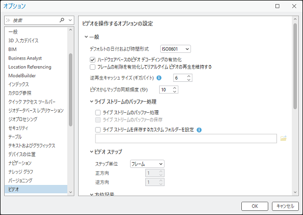

同期 グループは複数のビデオを同期するためのツールを提供します。 このグループには、マップ時間をビデオの日時と同期する マップ時間からビデオ ツールが含まれています。 マップの時計ボタンをクリックすると、現在のビデオのタイム スタンプと一致するタイム スタンプを持つすべてのフィーチャが表示されます。 フィーチャ レイヤーは時間に対応している必要があり、コンテンツ ウィンドウに読み込まれ、マップ内でアクティブになっている必要があります。 ビデオからマップの同期頻度 (秒) は、Full Motion Video の オプション ページで設定できます。
