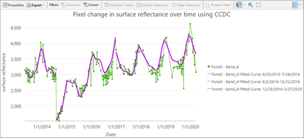

  • [CCDC] - CCDC (Continuous Change Detection and Classification) 手法を使用してピクセル値の経時的な変化を評価し、曲線をフィッティングします。
    CCDC 手法を使用してフィッティングされたピクセル変化曲線

[チャートのフィッティングおよび作成] ボタンをクリックすると、チャートが生成されます。これには、元のポイントとフィッティングされた曲線が含まれます。 フィッティングされた曲線のシンボルと色を変更できます。 フィッティングされた曲線が 1 つの場合は、ピクセル位置が経時変化しないことを示し、曲線が複数の場合は、ピクセル位置が経時変化することを意味します。 凡例は、変化の期間を示します。
