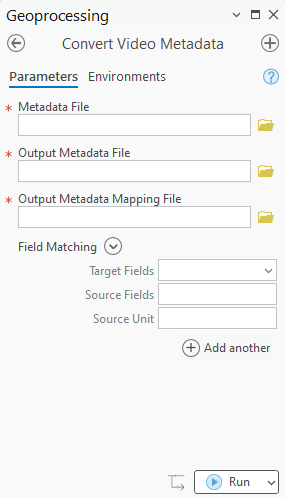

  4. ジオプロセシング ウィンドウで検索するか、ビデオ メタデータの変換 ツールに移動し、クリックして開きます。
    ビデオ メタデータの変換ツール
    必須フィールドとフィールドの一致入力を含むジオプロセシング ツール ウィンドウが表示されます。
ビデオ メタデータの変換 メタデータ ツールの使用
  1. メタデータ ファイル パラメーターで 参照 ボタンをクリックし、入力 .csv ファイルを選択します。
  2. 出力メタデータ ファイル パラメーターまたは 出力メタデータ マッピング ファイル パラメーターのいずれかの名前を入力します。

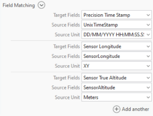

  3. フィールドの一致 パラメーターで、ターゲット フィールド ドロップダウン矢印を使用して、変換が必要な最初のフィールドを選択します。 または、フィールドの一致 ヘッダーの横にある展開用矢印をクリックして、複数フィールドを一度に選択することもできます。
    フィールド リスト
  4. ソース フィールド ドロップダウン リストを使用し、適切なソース フィールドを選択します。 ソース フィールド リストには、ソース .csv ファイル内のすべてのフィールド名が含まれています。
  5. ソース単位 ドロップダウン リストを使用して、ソース .csv ファイルに一致する適切なソース単位と形式を選択します。
    フィールドの一致
    ターゲット フィールド を ソース フィールド および ソース単位 と対応付けるフィールドの一致入力。
  6. 以下の表を使用して、モーション イメージ ツールが認識する、ソース フィールドと対応するフィールドとの対応付けを続けます。 ツールの実行に必要なフィールドは、有効なタイムスタンプのみです。 このタイムスタンプは、ソースの .csv に含めるか、ツールで対応付けることができます。

  7. 必要なすべてのフィールド名が一致するまで、他を追加 ボタンを使用してフィールドの一致をさらに作成します。
