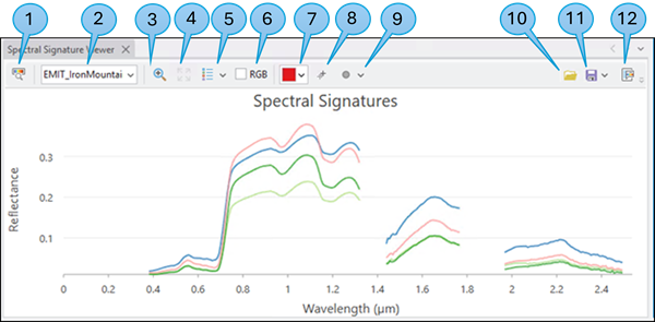

スペクトル シグネチャー ビューアー
スペクトル シグネチャー ビューアーは 画像 タブの スペクトル解析 ドロップダウン リストから作成できます。 新しいスペクトル シグネチャー ビューアー をクリックします。
スペクトル シグネチャー ビューアー
スペクトル シグネチャー ビューアー の機能を以下に示します。
吹出し番号
説明
1
スペクトル ライブラリー ブラウザーを開く ボタン。
2
マルチバンド ラスター レイヤーを選択します。
3
ズーム モード。
4
ナビゲーションをリセットします。
5
凡例をオンおよびオフにします。
6
RGB ハンドルをオンにし、RGB ディスプレイのバンドを調整します。
7
次のスペクトル シグネチャーを描画するためのカラー ピッカー。
8
スペクトル プロファイルのライブ更新 (ジオメトリーがポイントの場合のみ利用可能)。
9
選択したジオメトリー タイプのスペクトル収集モードを有効化および無効化するツール。 ポイント (ピクセル) またはエリアを収集します。
10
スペクトル ライブラリー ファイルを開きます。
11
保存 または 名前を付けて保存 をクリックし、スペクトル シグネチャーを Esri スペクトル ライブラリー ファイル (.esl) に保存します。
12
スペクトル シグネチャー ウィンドウ を開きます。

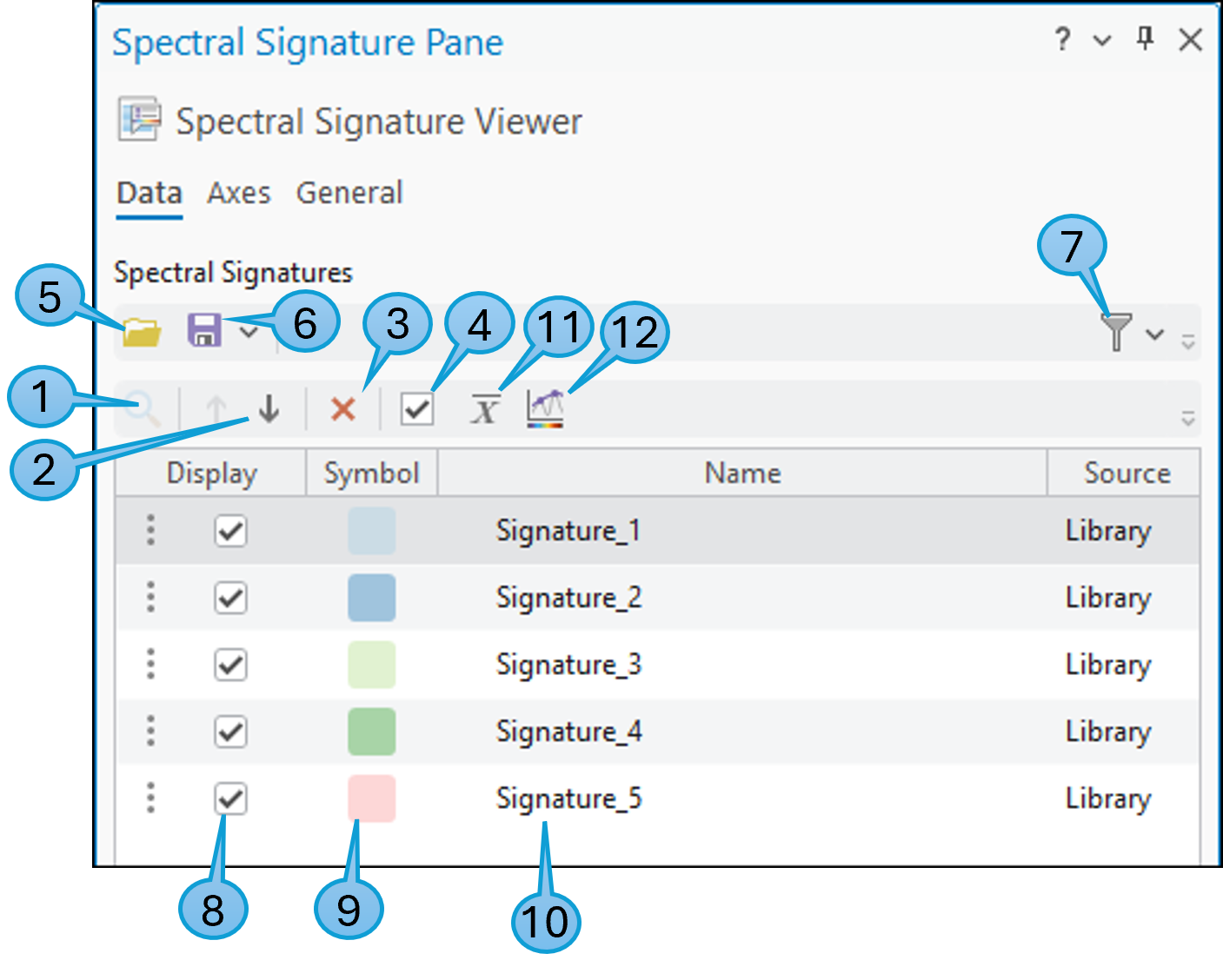

スペクトル シグネチャー ウィンドウ
スペクトル シグネチャー ビューアー から開いた スペクトル シグネチャー ウィンドウ は、ビューアーのスペクトル シグネチャーの表示をさらに細かく制御できます。 スペクトル シグネチャーの名前の編集、色の変更、ビューアーのテキストのカスタマイズ、Esri スペクトル ライブラリー ファイルへのエクスポートを行えます。
スペクトル シグネチャー ビューアー
スペクトル シグネチャー ウィンドウの機能を以下に示します。
吹出し番号
説明
1
マップ上でハイライト表示されたシグネチャーの位置にズームします。
2
ハイライト表示されたシグネチャーを上下に移動します。
3
ハイライト表示されたシグネチャーをライブラリーから削除します。
4
スペクトル ビューアー チャート内のすべてのシグネチャーの表示を切り替えます。
5
6
7
スペクトル シグネチャーをソースでフィルターします。
8
クリックすると、スペクトル シグネチャーのディスプレイがオンになります。
9
クリックすると、ディスプレイの色が変更されます。
10
スペクトル シグネチャーの名前。 スペクトル シグネチャーの名前を変更するには、シグネチャー行をクリックし、名前をクリックして編集します。
11
ハイライト表示されたスペクトル シグネチャーの平均を計算してシグネチャーを作成します。
12
ハイライト表示されたシグネチャーの連続体を削除して、1 つ以上のシグネチャーを作成します。

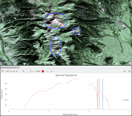

  3. RGB ハンドルをオンにします。
    マップのジャロサイト鉱物のスペクトル シグネチャー
    3 つの RGB バーは、ディスプレイで使用するバンドを示します。この時点では、自然色のディスプレイです。 3 つの三角形のシンボル (図では、見やすいように青丸で囲まれています) は、ジャロサイト鉱物を含有することが知られている場所です。

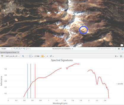

  4. RGB ハンドルをスペクトル プロファイルの吸収セクションに移動します。
    マップの画像上に位置するジャロサイト鉱物
    RGB 設定により、スペクトル シグネチャーで識別された同じ吸収特性を持つ画像内の領域がハイライト表示されます。
