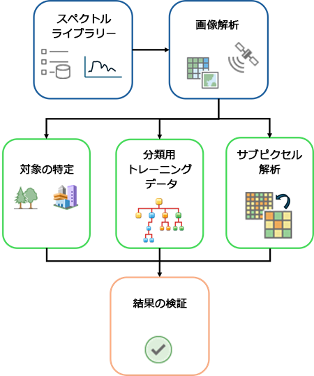

スペクトル ライブラリーを使用すると、リモート センサーによる画像の解析機能が大幅に拡大します。 画像データを既知のスペクトル シグネチャーとリンクすることで、アナリストはフィーチャやマテリアルをより細かく識別できるようになるので、より定量的なアプローチが可能になります。 スペクトル シグネチャーは、各マテリアルのベースライン参照を提供します。リモート センシングのツールや技法を用い、それに対する偏差を検出、関連付け、計測できます。 これらの偏差により、大気条件 (エアロゾルの含有、拡散、吸収など) の効果と、画像におけるフィーチャやマテリアルのスペクトル応答に影響を与える物理的および環境的要因を評価できます。
アナリストは、以下のような画像解析のために、ライブラリーのスペクトル シグネチャーを使用します:
  • 画像のターゲット マテリアルの識別 - スペクトル マッチングでは、スペクトル アングル マッパー (SAM)、スペクトル情報発散 (SID)、正規化スペクトル類似度 (NS3) などの手法を用いて、リモート センシング画像のピクセルのスペクトルをスペクトル ライブラリー内にある既知のシグネチャーと比較します。 詳細については、「 スペクトルを使用してターゲットを検出 (Detect Target Using Spectra) 」ジオプロセシング ツールをご参照ください。
  • 分類するデータをトレーニングする - スペクトル ライブラリーは、教師付き分類器のトレーニングをサポートするための参照データセットとして使用されます。 直接的な現場計測を行えない場合に、グランド トゥルース スペクトルを提供します。
  • スペクトル分解およびサブピクセル解析 - マテリアル スペクトルは、アナリストがスペクトル分解を行い、各ピクセル内の異なるマテリアルの部分占有率を推定するのに役立ちます。
  • 結果の検証 - スペクトル ライブラリーは分類結果を検証するために使用され、識別されたマテリアルが予想されるスペクトル応答と一致するかどうかを確認します。
