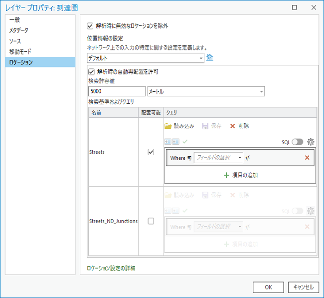

「ネットワーク解析レイヤー」で解析を実行する前に、上記のロケーション プロパティを有効化または無効化できます。 これらの設定にアクセスするには、次の手順を実行します。
  1. ネットワーク解析レイヤーを選択します (例: コンテンツ ウィンドウの 到達圏)。
  2. 到達圏レイヤー タブをクリックして、対応するリボン オプションを有効にします。
  3. 入力データ セクションの ロケーション設定のプロパティを起動 ボタンをクリックします。
    入力データ セクションのロケーション設定のプロパティを起動ボタン
    ロケーション ページが選択された レイヤー プロパティ: 到達圏 ダイアログ ボックスが表示されます。
    ロケーション ページが選択されたレイヤー プロパティ ダイアログ ボックス
これで、解析に合わせて、追加のロケーション プロパティを操作できるようになりました。
