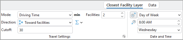

ネットワーク解析レイヤーには、必要に応じて解析を構成するための設定が含まれています。
よく使用する設定は、ネットワーク解析レイヤーのコンテキスト リボンで表示および調整できます。
最寄り施設の検出ネットワーク解析レイヤー コンテキスト リボンの解析設定のサブセット

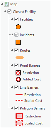

ネットワーク解析レイヤーの一部のサブレイヤーは、出力専用サブレイヤーで、解析が完了するとデータが入力されます。 一部のサブレイヤーは入力フィールドと出力フィールドの両方を含み、解析が完了すると出力フィールドが更新されます。 解析結果はマップ上で視覚的に確認することも、これらのサブレイヤーの属性テーブルを表示して確認することもできます。
サブレイヤーは、さらに解析するために他のジオプロセシング ツールへの入力として使用できます。 フィーチャのエクスポート などのジオプロセシング ツールを使用して、サブレイヤー データを別のフィーチャクラスにエクスポートします。

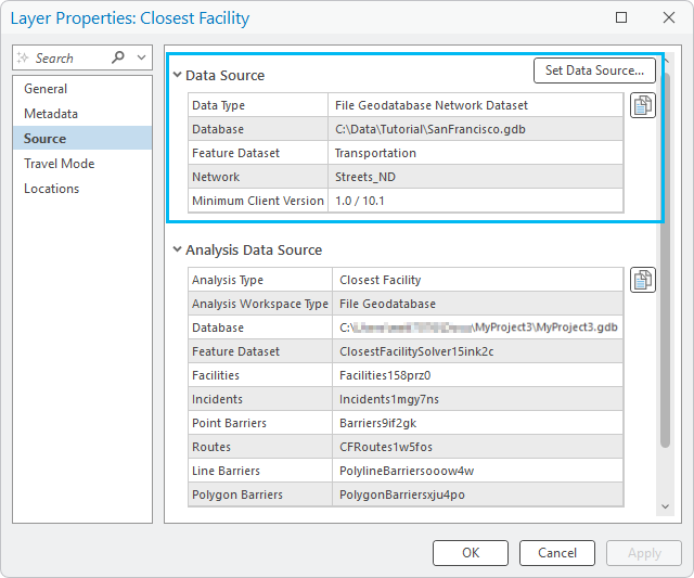

ネットワーク解析レイヤーがどのネットワーク データ ソースを使用しているかを確認するには、以下の手順を実行します。
  1. コンテンツ ウィンドウでネットワーク解析レイヤーを右クリックし、プロパティ を選択します。
  2. プロパティ ダイアログで ソース をクリックします。
ネットワーク データ ソースの情報が データソース セクションに表示されます。
ネットワーク解析レイヤーのプロパティ ダイアログにあるネットワーク データ ソース セクション
ネットワーク解析レイヤーのネットワーク データ ソースを変更することは可能ですが、これはネットワーク データセットのファイル パスが変更された場合や、新しいネットワークのスキーマ (ソース、属性など) が以前のものとまったく同じ場合に限り、レイヤーに再接続するために行ってください。

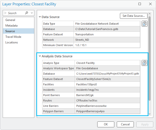

ネットワーク解析レイヤーの入出力データはグループ レイヤーのサブレイヤーに含まれており、これらはファイル ジオデータベースのフィーチャクラスやテーブルとしてディスクに保存されたデータを参照します。 サブレイヤーとそのスキーマのリストは、ネットワーク解析レイヤーの解析によって異なります。 サブレイヤーとそのスキーマの詳細は、各解析のドキュメントをご参照ください。
プロジェクト内でネットワーク解析レイヤーを作成する際、デフォルトでは、そのレイヤーのデータは、通常プロジェクト ジオデータベースである 現在のワークスペース ジオプロセシング環境内で新たに自動命名されたフィーチャ データセットに作成されます。 テーブルはフィーチャ データセットに保存できないため、テーブルベース データは、同じジオデータベースのルート レベルに作成されます。 この動作は、レイヤー作成に使用するジオプロセシング ツール (最寄り施設の検出解析レイヤーの作成 など) の 解析ジオデータベース および 解析フィーチャ データセット名 パラメーターで上書きできます。
ネットワーク解析レイヤーの解析データがどこに保存されているかを確認するには、以下の手順を実行します。
ネットワーク データ ソースの情報が 解析データ ソース セクションに表示されます。
ネットワーク解析レイヤーのプロパティ ダイアログにある解析データ ソース セクション
ネットワーク解析レイヤーの解析データ ソースは、レイヤーの作成後は変更できません。
