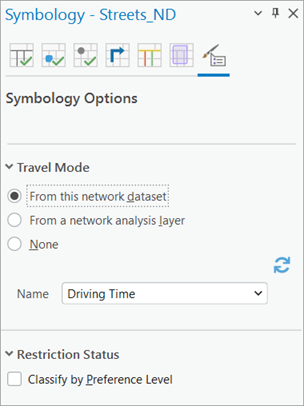

シンボル オプション ボタン を使用すると、移動モードによるネットワーク シンボルや規制ステータスの優先レベルも表示できます。
ネットワーク データセットまたはネットワーク解析レイヤーとなる移動モード ソースと規制ステータスの優先レベルを選択します。
移動モード
移動モード セクションでは、ネットワーク データセットかネットワーク解析レイヤーから移動モードのソースを取得するよう選択できます。
  • 今のネットワーク データセットから - このオプションを選択すると、エレメントをシンボル表示するために使用する移動モードを 名前 ドロップダウン リストから選択できます。
  • ネットワーク解析レイヤーから - このオプションをソースとして選択すると、同じローカル ネットワーク データ ソースを共有するマップのすべてのネットワーク解析レイヤーを含むネットワーク解析レイヤーを レイヤー ドロップダウン リストから選択できます。 名前 オプションは無効になり、選択したネットワーク解析レイヤーから移動モードの名前が表示されます。 シンボル表示されたネットワーク データセット レイヤーが移動モードのソースとしてネットワーク解析レイヤーを使用する場合は、ネットワーク データセット レイヤーとソース ネットワーク解析レイヤーの移動モードが互いに同期しなくなることがあります。 これは、ネットワーク解析レイヤーの移動モードがリボンまたはプロパティ ページを使用して シンボル ウィンドウ外で編集された場合に発生することがあります。 これが発生した場合は、警告メッセージが表示されます。 ネットワーク データセット レイヤーをソース移動モードと再同期させるには、シンボル ウィンドウの シンボル オプション に移動して、更新 コマンドを実行します。
  • なし - 移動モードを使用しません。
規制ステータス
通過可能エレメントは、優先レベルで分類 オプションを選択し、実際の優先レベルのよりきめ細かいシンボル表示を使用して分類できます。
  • 優先レベルで分類 (オフ) - これがデフォルトです。 ネットワーク エレメントは通過可能、禁止、エラーとしてシンボル表示されます。
  • 優先レベルで分類 (オン) - ネットワーク エレメントがニュートラル、回避、優先、混合 (エッジの場合)、禁止、エラーに分類されます。 通過可能エレメントは、ニュートラル、回避、優先、混合 (エッジの場合) のいずれかに分類されます。

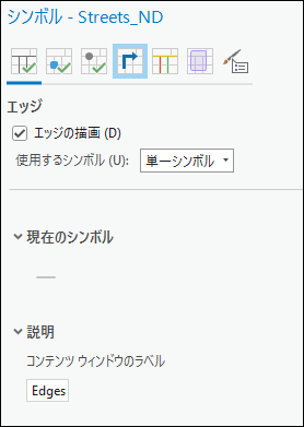

  1. コンテンツ ウィンドウでネットワーク データセットが選択されているか確認します。
  2. シンボル ウィンドウを開きます。
  3. マップに描画したいカテゴリーを選択します。 たとえば、エッジ カテゴリーを選択して、エッジの描画 をクリックします。
    デフォルトでは、カテゴリーで 使用するシンボル ドロップダウン リストから 単一シンボル が使用されるため、現在のシンボル には、すべてのエッジに使用されるシンボルが 1 つしか表示されません。
    すべてのエッジに割り当てられた単一シンボル。

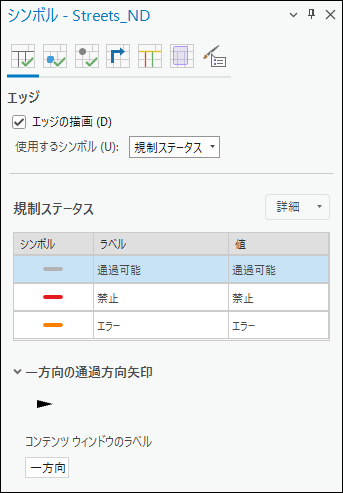

  4. エッジの規制ステータスに基づきシンボルを割り当てるには、使用するシンボル ドロップダウン リストから、規制ステータス を選択します。
    シンボル ウィンドウが、エッジ カテゴリーに対する各規制ステータスに割り当てられたシンボルを反映して更新されます。
    エッジは、その規制ステータスを使用してシンボル表示されます。

カテゴリーの単一のシンボル タイプ シンボライザーのプロパティをカスタマイズするには、シンボル ウィンドウで適切なカテゴリー サブタブを選択し、次の手順に従います。
  1. ネットワーク データセットが コンテンツ ウィンドウに追加されていることを確認します。
  2. 表示設定 リボンで シンボル ボタンをクリックします。
    シンボル ウィンドウが表示されます。
  3. カスタマイズするカテゴリーを選択します。
  4. 必要に応じて、エッジの描画 など、描画カテゴリーのチェックボックスをオンにして、ソース カテゴリーの表示をオンにします。
    単一シンボルのシンボルを変更するには、ステップ 5 ~ 8 を行います。 規制ステータスを基にシンボルをカスタマイズする場合は、ステップ 9 に移ります。
  5. シンボルを変更するには、現在のシンボル セクションでシンボルをクリックします。
    シンボル ウィンドウに、シンボルをカスタマイズするオプションが表示されます。
  6. 必要な変更を行い、下にある 適用 ボタンをクリックします。
    選択したカテゴリーのシンボルが変更されます。
  7. 戻るボタンをクリックして、シンボル ウィンドウに戻ります。
  8. 必要に応じて、説明 の下のテキスト ボックスにカテゴリーのラベルを入力し、変更します。
    規制ステータスを基にシンボルをカスタマイズする場合は、ステップ 9 ~ 11 を行います。
  9. 使用するシンボル ドロップダウン リストから、規制ステータス を選択します。
  10. 規制ステータス セクションで、シンボル をクリックして、シンボルをカスタマイズします。
  11. 必要に応じて、ラベル をクリックし、ラベルをカスタマイズします。
    コンテンツ ウィンドウがカスタマイズされたシンボルとラベルを反映する形で更新されます。
