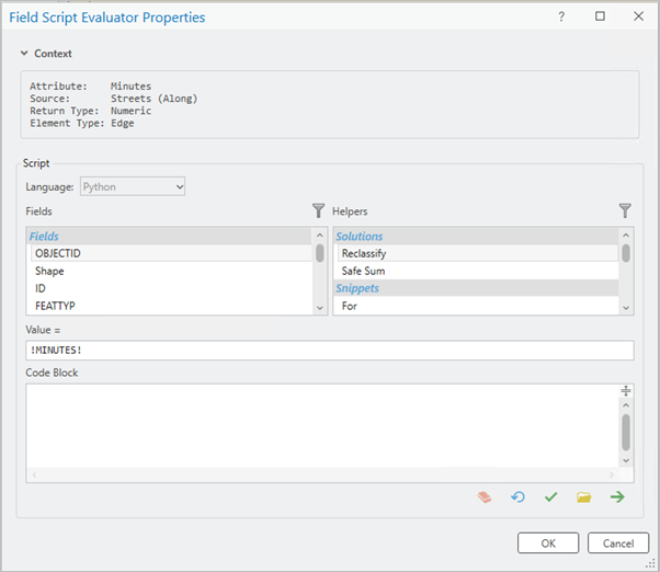

フィールド スクリプト エバリュエーター ダイアログ ボックス
Python を使用してフィールド スクリプト エバリュエーターを作成する際、フィールドはフィールド名 (エイリアスではない) を使用して参照され、 ! を使用して名前を囲​​むようコーディングする必要があります。 たとえば、 RoadClass というフィールドを使用する場合は、Python でこのフィールドを !RoadClass! のようにコーディングします。

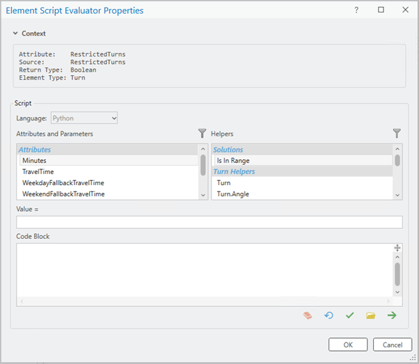

エレメント スクリプト エバリュエーター ダイアログ ボックス
エレメント スクリプト エバリュエーターは、ネットワーク データセットの他の属性、パラメーター、プロパティの値を参照して、属性の値を計算します。 エレメント スクリプト エバリュエーターでは、その値は、ネットワーク データセットが構築されるときではなく、解析されるときに計算されるので、解析のパフォーマンスに悪影響を及ぼす傾向があります。 可能であれば、他のエバリュエーターを使用してください。

エレメント スクリプト エバリュエーターは、コンテキスト ネットワーク エレメントのプロパティも使用します。 エレメント スクリプト エバリュエーターのコードでネットワーク エレメント プロパティを使用するには、エレメント タイプの名前の後でプロパティを呼び出します。
この例は、ターン エレメントの Angle プロパティを使用して、エレメント スクリプト エバリュエーターでターン規制属性を構成する方法を示します。 ターン角度が特定の値の範囲に含まれる急なターンは規制されます。
