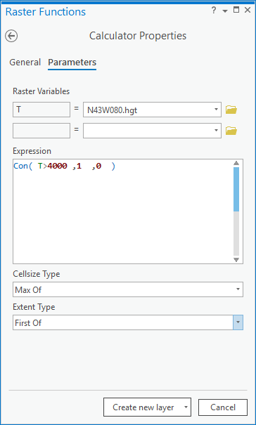

単純な条件ステートメント
4,000 フィートを超える標高値を求めます。 該当するエリアに値 1 を指定し、それ以外のすべてのエリアに値 0 を指定します。
演算プロパティ パラメーター

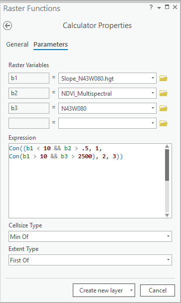

ネストされた条件ステートメント
傾斜角が 10 度未満で、NDVI が 0.5 を上回るエリアを求めます。 該当するエリアに値 1 を指定します。 他のすべてのエリアには、傾斜角が 10 度を超え、標高が 2,500 フィートを超える場合に値 2 を割り当てます。 それ以外のすべてのエリアには値 3 が割り当てられます。
演算プロパティ ステートメント
