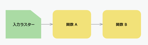

      表示されるパスの先頭にはチェーン内の最後の関数が示され、後方には 1 つ以上の入力ラスターが示されます。 新しい関数を挿入する場合、その関数は、選択した関数の後に挿入されます。 たとえば、以下の関数チェーン内の関数 A の後に新しい関数を追加する場合は、検索結果で、次に示すような処理のパスを選択します。 function B.Raster \ function A
      関数チェーンの例
      新しい 1 つ以上の関数が関数 A と関数 B の間に挿入されます。

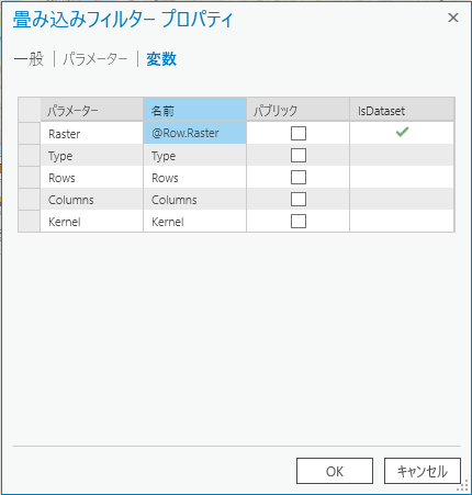

    • [ラスター関数の挿入] を選択した場合、関数エディターを開くと、ラスター変数が表示されます。 挿入する関数テンプレートを作成またはインポートします。 新しい関数テンプレートは、ウィザードの前のページで選択した 1 つ以上の関数の上に挿入されます。
      注意:
      バッチ エディターの外部で関数テンプレートを作成してからインポートする場合は必ず、関数変数マネージャーで @Row.Raster を使用して入力ラスターを参照するようにしてください。 これにより、モザイク データセット内で選択したレコードによって表現されるラスターが確実に入力として使用されるようになります。 バッチ エディターでテンプレートを作成する場合は、変数名が自動的に設定されます。
      畳み込みフィルター変数のプロパティ
