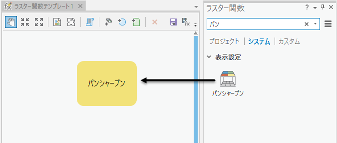

ラスター関数テンプレートに関数を追加するには、関数を [ラスター関数] ウィンドウからテンプレートにドラッグします。 任意の関数またはテンプレートを右クリックし、 [関数エディターに追加] をクリックすることもできます。 ラスター関数が関数テンプレートに追加され、黄色の丸い四角形として表示されます。
テンプレート内のパンシャープン関数

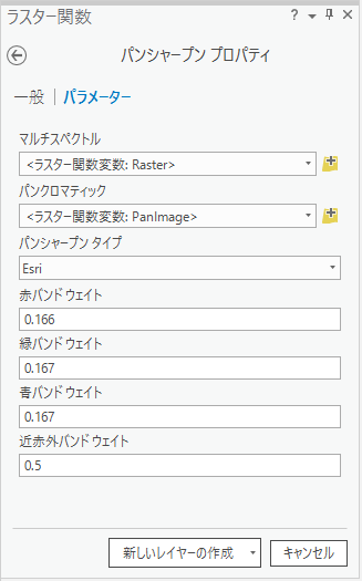

パンシャープン 関数をダブルクリックして、関数のプロパティ ページを開きます。 [パラメーター] タブでパラメーターを編集できます。 パラメーターを指定した後、 [OK] をクリックして [プロパティ] ウィンドウを閉じます。 [OK] をクリックしても関数は実行されません。関数の設定が保存されるだけです。
ヒント:
関数のプロパティにアクセスするには、関数を右クリックして [プロパティ] をクリックする方法もあります。
パンシャープン パラメーター

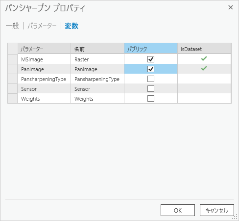

パンシャープン 関数をダブルクリックして、関数のプロパティ ページを開きます。 [変数] タブでパラメーターを公開設定できます。 ここでは、変数名などを変更して、エンド ユーザーに追加情報を提供することもできます。
次のスクリーン ショットでは、2 つのラスター入力がエンド ユーザーに表示されます。 自動的に生成されるユーザー インターフェイスでは、 Name フィールドで指定された名前が使用されます。 この例では、 Name フィールドが編集されています。 必ずしも Name フィールドの名前を変更する必要はありませんが、そのテンプレートを使用するすべてのユーザーに役立ちます。
パンシャープン変数

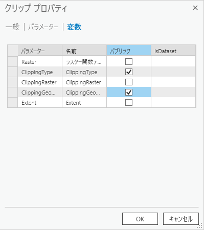

クリップ 関数では、 [クリップ タイプ] と [クリップ ジオメトリ] がパブリック変数に設定されています。 これにより、ユーザーはクリップを実行するために使用されるレイヤーを変更し、境界を切り取るか、境界のみを保持するかを決定することができます。
クリップ変数

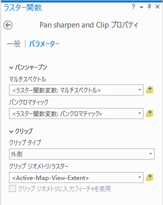

エンド ユーザーがテンプレートを開くと、公開設定されているパラメーターを示すウィンドウが開き、入力を指定する必要があります。 次のテンプレートの例では、各関数からそれぞれ 2 つずつ、計 4 つのパラメーターが公開設定されています。 パラメーターは、パブリック変数を含むチェーンの各関数の下に自動的にグループ化されます。
ラスター関数テンプレートのパラメーター
