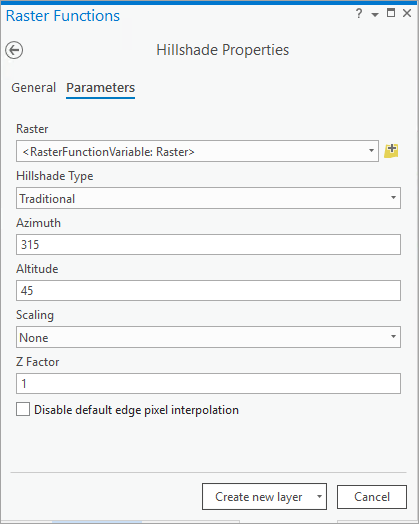

パラメーター タブは、関数への入力を指定し、関数がデータを処理する方法を制御するパラメーターを設定するために使用できます。 入力は、現在のマップ内で入力として使用できるレイヤーのドロップダウン リストを使用して選択できます。 参照ボタンを使用して、入力ラスターを参照することもできます。
パラメーターの例としては、陰影起伏 関数の Z 係数 パラメーターがあります。 Z 係数 を使用すると、関数が処理するすべてのピクセル値に適用される係数を定義できます。
陰影起伏ラスター関数では、プロパティ ウィンドウで Z 係数を設定できます。
