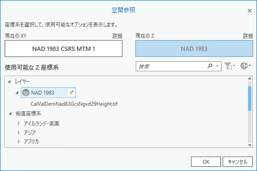

  4. 座標系を変更する場合は、座標系 ボタン をクリックして、空間参照 ダイアログ ボックスを開きます。
    座標系 フィールドは、エクスポートしているソース ラスター レイヤーの座標系を使用して自動的に入力されます。 鉛直座標系がソース ラスターと関連付けられている場合は、選択オプションとして表示されます。
    ラスターのエクスポートの空間参照ダイアログ ボックス
    空間参照 ダイアログ ボックスはコンテキスト依存であり、座標系オプションとして 現在の XY または 現在の Z のいずれを選択したかに応じて、XY 座標系または Z 座標系を表示します。
    1. 空間参照系を選択して OK をクリックします。
    2. データが異なる座標系の間で変換されるときは、適切な 地理座標系変換 を選択します。
      アプリケーションは投影に適した変換のみを使用し、その他はすべて無視されます。
