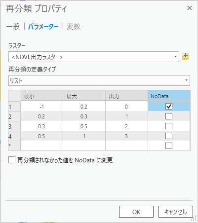

  3. 再分類 関数を右クリックしてから プロパティ をクリックします。 パラメーター タブで、次のスクリーンショットの値をテーブルに入力し、OK をクリックします。
    再分類テーブル
    これらの値は解析対象の画像に特有のものであり、使用している画像から植生を抽出するために調整が必要な場合があります。

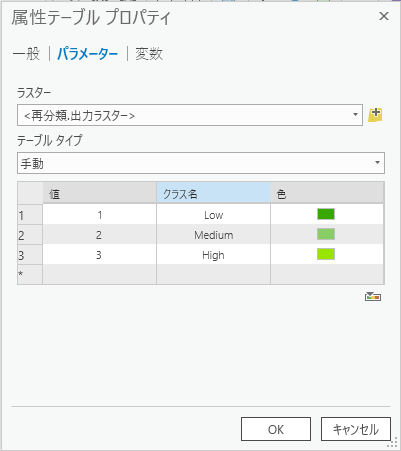

  4. 属性テーブル 関数を右クリックして プロパティ をクリックします。 パラメーター タブで テーブル タイプ を 手動 に変更し、次のスクリーンショットの値をテーブルに入力して OK をクリックします。
    属性テーブルのプロパティ

  7. 再分類 関数を右クリックしてから プロパティ をクリックします。
    1. パラメーター タブで、行の 最小 値と 最大 値を変更して、低植生、中植生、高植生を表す値を調整します。
      なお。最大値は排他的であるため、次の行の最小値は前の行の最大値と同じにする必要があります。 これにより、再分類時に値が失われないようになります。
    2. OK をクリックします。
