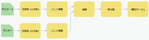

RFT の例
次の RFT は、火災前と火災後の画像を使用して、燃焼の重大度と植生の健康状態の回復を説明する方法を示しています。
RFT の例
この RFT 例は、次のラスター関数から構成されています:
  • 反射率 - 入力画像をアルベドとして表現します。アルベドは、地表面で反射された利用可能なエネルギーの比率です。 これは、複雑なモデリングや専門的なリモート センシング アプリケーションのために科学関連のユーザーによってよく使用されます。
  • バンド演算 - アルベド データの出力から、火災前と火災後のデータの正規化燃焼率 (NBR) を実行します。
  • 減算 - 火災前の NBR と火災後の NBR から NBR の変化 (デルタ) を作成します。
  • 再分類 - NBR の差異から、重大度と植生の健康状態のクラス閾値を定義します。
  • 属性テーブル - 再分類関数で定義された各クラスから作成された整数値に属性と色を割り当てます。
