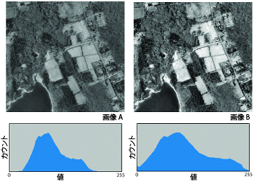

次の図に、ストレッチの例を示します。 ヒストグラム A は、画像 A のピクセル値を表します。 値を全範囲にストレッチすることにより (ヒストグラム B)、画像の外観を変更し、視覚的に改善することができます (画像 B)。
線形ヒストグラム ストレッチ
備考
ストレッチ タイプは、ラスターの見栄えを良くするためにラスターに適用されるヒストグラム ストレッチを定義します。 ストレッチは、ビット深度によって定義される最小値と最大値の範囲でヒストグラムに沿ってピクセル値を配分することによって、データの見栄えを良くする処理です。 たとえば、8 ビット ラスター データセットまたはモザイク データセットは、0 から 255 までストレッチされます。 ストレッチの度合いにより、ラスターの表示結果は異なります。

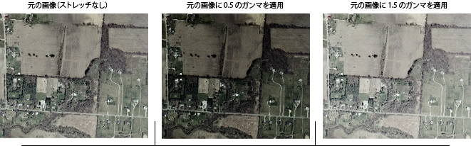

ガンマは、ラスター データセットの中間レベルを占めるグレー値間のコントラストの程度を表します。 ガンマは、ラスター データセット内の黒または白の値に影響せず、中間値にのみ影響します。 ガンマ調整を適用することで、ラスター データセットの全体的な明るさを制御することができます。 さらに、ガンマは、明るさだけでなく、赤、緑、青の比率も変更します。
ガンマ値を 1 未満に設定すると、暗い領域のコントラストが減少し、明るい領域のコントラストが増加します。 この場合、画像は暗くなりますが、画像の暗い領域や明るい領域が飽和することはありません。 これは、建物の屋上など、より明るいフィーチャの詳細を引き立たせるのに役立ちます。 反対に、ガンマ値を 1 より大きい値に設定すると、建物の影などの暗い領域のコントラストが増加します。 ガンマ値を 1 より大きい値に設定すると、標高データを操作する際に、標高の低い領域の詳細を引き立たせることもできます。
次の図では、ラスター データセットの表示に使用されるガンマ値の調整の効果を参照できます。
