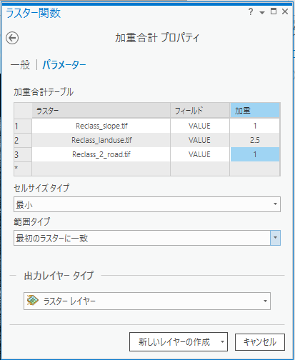

加重合計テーブル
加重合計テーブルは、以下の 3 つのプロパティで定義されます。
  • ラスター - 重み付けされるラスター。
  • フィールド - 重み付けに使用するラスターのフィールド。
  • 加重 - ラスターにかける加重値。 これには、任意の正または負の 10 進数を指定できます。
