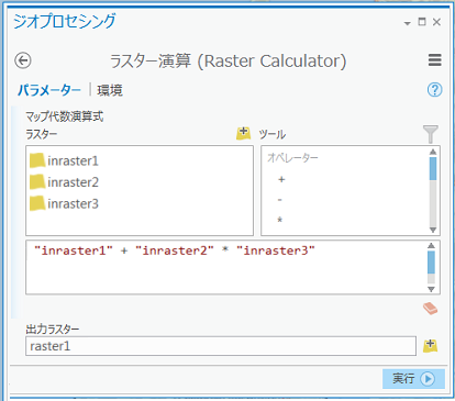

ラスター演算
ラスター演算 ツールは、マップ代数演算の式を実行します。 このツールには演算インターフェイスがあり、ボタンをクリックするだけで、ほとんどのマップ代数演算のステートメントを作成できます。 ラスター演算 はスタンドアロン ツールとして使用できますが、ModelBuilder 内でも使用できます。 その結果、このツールを使用して、マップ代数演算を ModelBuilder に統合できるようになります。
ラスター演算のユーザー インターフェイス
ラスター演算のユーザー インターフェイスを示します。
上の式では、2 番目と 3 番目のラスターが乗算され、その結果が 1 番目に加算されて、3 つのラスターが演算されます。 演算子は、定義された優先順位に従って処理されます。
ラスター演算 ツールは、他の Spatial Analyst ツールを置き換えるものではありません。 適切な演算に対しては他のツールの使用を継続してください。 たとえば、傾斜角の計算を行うには、傾斜角 ツールを使用します。 ラスター演算ツールは、1 行の代数演算ステートメントを実行するように設計されています。

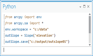

Python ウィンドウ
Python ウィンドウでは、ArcGIS Pro 内でジオプロセシング ツールと Python の機能を使用できます。 このウィンドウから実行する Python の機能は、単一行テキストから複数行のコード ブロックまで広範囲にわたります。 Python ウィンドウでは、サードパーティー製の Python モジュールやライブラリーを使用して、追加の機能にもアクセスできます。
Python ウィンドウを起動するには、解析 タブで Python ドロップダウン メニューをクリックし、Python ウィンドウ ボタン を選択します。 あるいは、表示 タブの ウィンドウ グループで Python ウィンドウをクリックします。
Python ウィンドウの例
上の一連のステートメントでは、ArcPy サイト パッケージ、ジオプロセシング環境、および Spatial Analyst モジュールがインポートされ、ワークスペースが設定され、傾斜角 ツールが実行されて、出力が実ファイルとして保存されます。 ステートメントの最後で Enter を押すと、そのステートメントが即座に実行されます。
Python ウィンドウの機能には、あらかじめ組み込まれた行のオート コンプリート、変数の使用、Python および ArcPy の機能へのアクセスなどがあります。
