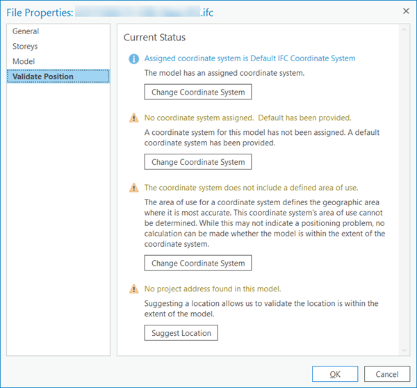

位置の検証のワークフローは、 CAD のオプションまたは BIM ファイルのデータ プロパティ ダイアログ ボックス (カタログ ビュー内のデータ ファイル アイテムの [プロパティ] ショートカット メニューからアクセス) の [位置の検証] オプションにあります。 ステータス メッセージが表示され、位置の検証と緩和のワークフローに役立つアクションが提供されます。 位置の検証のワークフローの主な目的は、ArcGIS Desktop ジオリファレンス ツールを使用してデータを配置する前に、ファイルが適切に配置されているか検証したり、あるべき場所の近くにデータを再配置したりすることにあります。
BIM データ ファイル プロパティの位置の検証タブ
座標系の変更
検証のステータス メッセージでは、そのデータに割り当てられている Esri 座標系定義が示されます。 CAD および BIM データの場合、この座標系定義は PRJ ファイルの形式になっています。 定義が見つからない場合、デフォルトの座標系が割り当てられるか、ファイル内の空間位置データから座標系が推測されることがあります。 適切な距離単位を持つ割り当てられた Esri 座標系定義に従って描画されたデータ ファイルは ArcGIS Desktop で正しく配置され、さらなる検証は必要ありません。

データに Esri 座標系定義が割り当てられていない場合、検証に進む前および ArcGIS Desktop でデータを使用する前に、データに座標系を割り当てる必要があります。 [座標系の変更] ボタンをクリックして座標系を選択します。
座標系定義が存在しない場合や座標系定義を変更する必要がある場合、 [座標系の変更] ボタン
座標系の変更
は、座標系定義の PRJ ファイルをデータに割り当てるために [投影法の定義 (Define Projection)] ジオプロセシング ツールへ直接アクセスすることを提供します。
