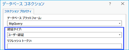

  5. ユーザー認証 を選択した場合、リフレッシュ トークンを指定します。
    ユーザー認証による BigQuery への接続

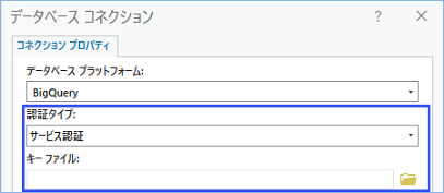

  6. サービス認証 を選択した場合、BigQuery への接続に必要な認証情報を含むキー ファイルの場所を参照して選択し、開く をクリックします。
    サービス認証による BigQuery への接続
