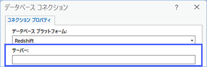

  4. サーバー テキスト ボックスに、Redshift データベースが動作しているサーバーの完全修飾名を入力します。
    サーバー フィールドに Redshift サーバーを指定します。
    名前の形式は、<cluster>.<server>.<region>.redshift.amazon.com です。 たとえば、データベース クラスターの名前が mycluster、サーバー名が myserver で、サーバーが Amazon リージョン us-east-2 に配置される場合、サーバー名は mycluster.myserver.us-east-2.redshift.amazon.com です。
