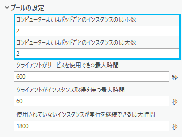

プール セクションを展開し、サーバー コンピューターごと (ArcGIS Enterprise on Kubernetes に接続している場合はポッドごと) に一度に実行できるポータル ロケーターの最小インスタンス数と最大インスタンス数を指定します。 サーバーがこれらのインスタンスを複数のクライアント間で共有する方法のため、サーバーがサポート可能なクライアントの数が、実行しているインスタンスの数より多いこともあります。 サービスのトラフィック量が多い場合や、バッチ ジオコーディング ジョブを並列化する場合は、インスタンスの数を増やす必要があります。
インスタンスの数を示すプール パラメーター
注意:
ジオコーディングで常に最大限のリソースが利用可能であるようにするには、コンピューターまたはポッドごとのインスタンスの最小数 および コンピューターまたはポッドごとのインスタンスの最大数 を同じ値に設定します。
プール プロパティでは、ポータル ロケーターがユーザーに対応する方法を指定できます。
