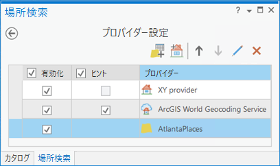

  8. 場所検索 ウィンドウの 場所検索 タブで、オプション ボタン をクリックし、プロバイダー設定 をクリックして、ウィンドウのアクティブ ビューを変更します。
    これで、場所検索 ウィンドウのプロバイダー設定ビューが表示され、使用できるプロバイダーのリストを確認できます。
     ![場所検索ウィンドウ内のロケーター プロバイダー](images/FindProviderListNoLayers-9E19F.png)
    注意:
    このリストには、ポータル接続を介して自動的に追加されたすべてのロケーター、およびローカルに、またはサーバー コネクションを介してプロジェクトに追加したすべてのロケーターが含まれています。 これらのロケーターはプロバイダー設定ビューで変更できます:
    • ロケーターを好きな順序にドラッグします。
    • ロケーターを有効または無効にします。
    • ロケーター プロパティを修正します。
    • プロジェクトからロケーターを削除します。
    このチュートリアルでは、レイヤー内のフィーチャの検索に焦点を合わせているため、ロケーターを無視することができます。

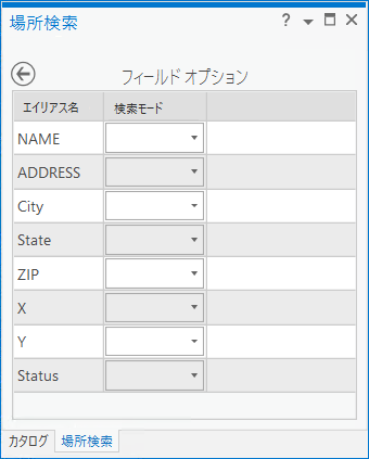

    これで、場所検索 ウィンドウに、選択したレイヤーの 場所検索用のレイヤーの構成 ビューが表示されます。
    場所検索ビューの構成
  11. 検索用に NAME フィールドを構成するには、NAME フィールドに関連付けられたドロップダウン メニューを使用して 含む を選択します。これにより、あいまい検索を実行できるようになります。
    ヒント:
    あるいは、等しい を選択することもできます。選択した場合、NAME フィールドが完全一致の対象として構成されます。 このオプションでは、入力で大文字と小文字が区別され、検索対象のフィールド値と完全に一致する必要があるため、返される結果が制限される場合があります。 常に正確なフィールド値 (たとえば、数字と文字の両方を含む長い ID 番号) を検索する場合は、等しい を使用するのが最適です。
    選択したレイヤーまたはテーブルに、検索のパフォーマンスを向上させるためにインデックス化されているフィールドが含まれている場合、これらのフィールドは検索用に自動的に構成され、検索モード等しい に設定されます。

    これで、場所検索 ウィンドウにプロバイダー設定ビューが再表示され、新しく構成されたレイヤーがプロバイダーのリストに表示されます。 リスト内のロケーター プロバイダーの順序を変更することができます。この順序によって、検索が実行される順序と、結果が返されて 場所検索 ウィンドウに表示される順序が決まります。
    ロケーター プロバイダー リストに追加されたレイヤー

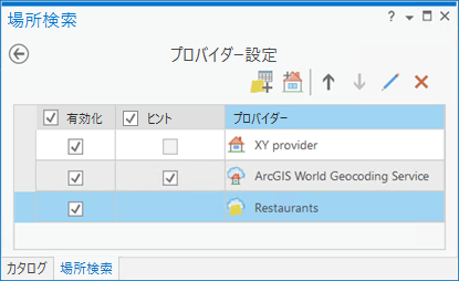

  9. 場所検索 ウィンドウの 場所検索 タブで、オプション ボタン をクリックし、プロバイダー設定 をクリックして、ウィンドウのアクティブ ビューを変更します。
    これで、場所検索 ウィンドウのプロバイダー設定ビューが表示され、使用できるプロバイダーのリストを確認できます。 このリストには、ポータル接続を介して自動的に追加されたすべてのロケーター、およびローカルに、またはサーバー接続を介してプロジェクトに追加したすべてのロケーターが含まれています。 プロバイダー設定ビューでは、ロケーターをドラッグ アンド ドロップして任意の順序にしたり、ロケーター プロパティを変更したり、ロケーターをプロジェクトから削除したり、ロケーターを有効または無効にすることができます。 このチュートリアルでは、レイヤー内のフィーチャの検索に焦点を合わせているため、ロケーターを無視することができます。

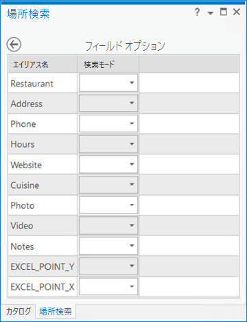

    場所検索ビューの構成
  12. 検索用に Cuisine フィールドを構成するには、Cuisine フィールドに関連付けられたドロップダウン メニューをクリックして 含む を選択します。これにより、あいまい検索を実行できるようになります。
    ヒント:
    構成されるレイヤーに、検索速度を向上するようインデックスが作成されたフィールドが含まれる場合、これらのフィールドは検索用として自動的に構成され、検索モード等しい に設定されます。

    これで、場所検索 ウィンドウにプロバイダー設定ビューが再表示され、新しく構成されたレイヤーがプロバイダーのリストに表示されます。 リスト内のロケーター プロバイダーの順序を変更することができます。この順序は、検索が実行される順序と、結果が返されて 場所検索 ウィンドウに表示される順序を決定します。
    ロケーター プロバイダー リストに追加されたフィーチャ サービス レイヤー
