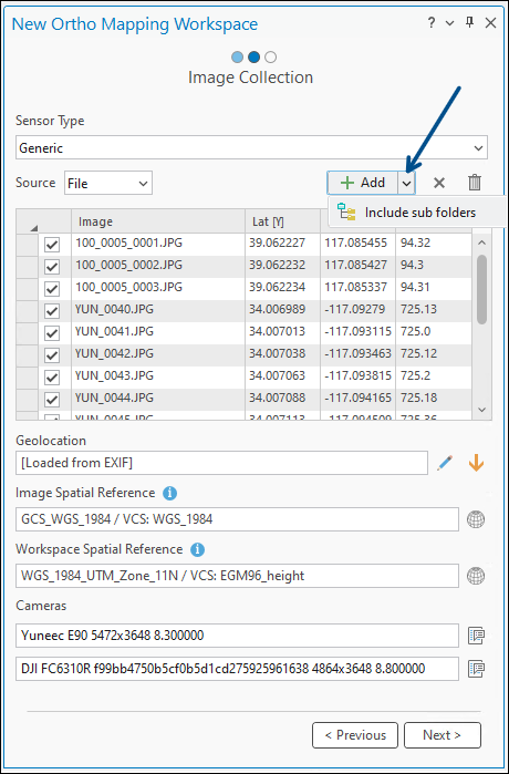

  10. 画像コレクション ページで、センサー タイプ ドロップダウン メニューを使用してセンサー タイプを選択します。 あるいは、サポートされているマルチセンサー システムとして RedEdge または Altum のいずれかを選択することもできます。
    ドローン オルソ マッピング ワークスペースは、多数のカメラ モデルを備えたシングルセンサー ドローン システムに対応した汎用センサー タイプをサポートしています。 これらのセンサー タイプのワークスペースを設定する方法については、「RedEdge センサーまたは Altum センサーのオルソ マッピング ワークスペースの作成」をご参照ください。
    注意:
    正確なブロック調整をサポートするため、焦点距離などのカメラ モデル パラメーターが正確に定義されていることを確認する必要があります。 画像コレクション ウィンドウでカメラ モデル プロパティを編集し、カメラのプロパティをメーカーの仕様に合わせることができます。
  11. ソース から ファイル をクリックし、追加 ボタンをクリックしてフォルダーを参照し、このプロジェクトのドローン画像を読み込みます。 画像がサブフォルダーにある場合は、画像の追加 ドロップダウン メニューをクリックして、サブフォルダーも含む オプションを選択します。
    すべての画像を指定する代わりにフォルダーを指定する場合は、ソース ドロップ ダウン メニューから フォルダー をクリックしてワークスペースを作成できます。 サブフォルダーも含む チェックボックスをオンにすると、サブフォルダーも含まれます。 1 つのフォルダー内の画像が同じカメラでキャプチャーされていることを確認してください。 フォルダーごとに異なるカメラを使用してもかまいません。 また、指定したフォルダーに画像が含まれていることを確認してください。含まれていない場合、警告が表示され、次へ ボタンがグレー表示されます。
