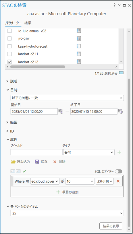

パラメーター タブ
パラメーター タブで、さまざまなフィルターを適用して 結果 タブにデータセットを表示することで、STAC コレクションを表示、検索、選択できます。
STAC の検索ウィンドウのパラメーター タブ
以下のオプションを使用して、STAC 検索の結果をフィルターできます:
  • コレクションの検索 - コネクションで使用可能なすべての STAC コレクションおよびカタログが表示され、1 つ以上のコレクションおよびカタログを選択できます。
  • 説明 - STAC コネクションの説明を表示します。
  • 日時 - 開始日と終了日の値を選択して、その期間内に作成された選択済みの STAC コレクション/カタログの結果を表示します。 さらに、マップ内で開いている他のレイヤーを選択して、特定期間内の時間対応レイヤーをフィルターできます。
  • 範囲 - 現在のマッピング ビュー内のアイテムをフィルターします。
  • ID - ID によってアイテムをフィルターします。
  • 属性 - 属性の フィールド と タイプ の値を指定します。 または、定義クエリー ビルダーの Where 句を使用して、複数の属性に基づくカスタム クエリーを作成できます。
  • 1 ページのアイテム数 - 1 ページに表示するアイテムの数を設定します。
結果の表示 ボタンまたは 結果 タブをクリックして、結果を表示します。

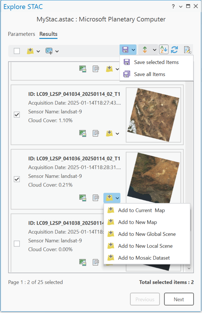

結果 タブで、指定された検索パラメーターに基づき、コレクションから STAC アイテムを表示、選択して、フットプリントおよびプロパティを表示し、マップ、シーン、モザイク データセットに追加できます。 さらに、複数の STAC アイテムをモザイク レイヤーとしてマップやシーンの直接追加でき、1 つのレイヤーを追加して操作して、STAC アイテムの選択をローカル ファイル システムに保存できます。
STAC の検索ウィンドウの結果タブ
リストは、カードの形式で表示され、表示されるアイテムに関するメタデータを含んでいます。 カードは、カードの上部に太字で表示されるフィールドに基づいてソートされます。

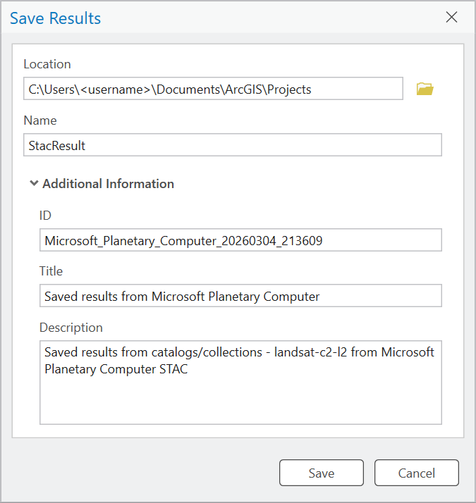

保存 ボタン
結果タブに一覧表示されている 1 つ以上の選択アイテムを 選択したアイテムを保存 オプションで保存でき、すべてのアイテムを保存 オプションですべてのアイテムを保存できます。
結果を保存
注意:
結果 のアイテム数によっては時間がかかる場合があるため、すべてのアイテムを保存 オプションを使用する前に、パラメーター タブで必要なフィルター (範囲、日時、属性) を設定してください。

1 つのアイテムまたはアイテムのリストを操作するには、各カードに表示されるボタン、またはチェックボックスと 追加 ボタンを使用します。 これらのボタンとその機能について、次の表で説明します。
ボタン
説明
フットプリントの表示 ボタン
フットプリントの表示
選択した STAC アイテムのフットプリントをマップ上に表示します。 これにより、STAC アイテムの範囲を描画し、マップ上のどこに該当するかを確認できます。
プロパティ ボタン パラメーターの構成
選択した STAC アイテムのプロパティを 結果 タブに表示します。 STAC アイテムのメタデータおよびアセット情報を ラスター プロパティ ダイアログ ボックスの STAC アイテム メタデータ および STAC アイテム アセット プロパティとして一覧表示します。
現在のマップに追加 ボタン マップ、シーン、またはモザイク データセットに追加
選択した STAC アイテムを現在のマップ、新しいマップ、新しいシーン、またはモザイク データセットに追加します。

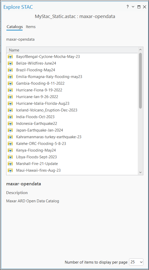

静的カタログの検索
STAC の検索 ウィンドウでは、静的カタログは動的カタログと同じように扱われますが、カタログとアイテムの一覧表示の方法が異なります。
STAC の検索 ウィンドウでは 2 つのタブに静的カタログが表示されます。カタログ タブにはカタログが一覧表示され、アイテム タブには、選択したカタログに応じてアイテムが表示されます。 アイテム タブからアイテムを選択し、そのフットプリントとプロパティを表示し、マップ、シーン、またはモザイク データセットに追加したり、複数のアイテムをモザイク レイヤーとして追加して詳細な解析と処理を行うことができます。
カタログ タブ
カタログ タブには静的カタログのリストと説明が表示されます。
STAC の検索ウィンドウのカタログ タブ
必要なアイテムが表示されるまで、カタログのディレクトリー構造を順次クリックしていきます。 アイテム タブでアイテムが開きます。

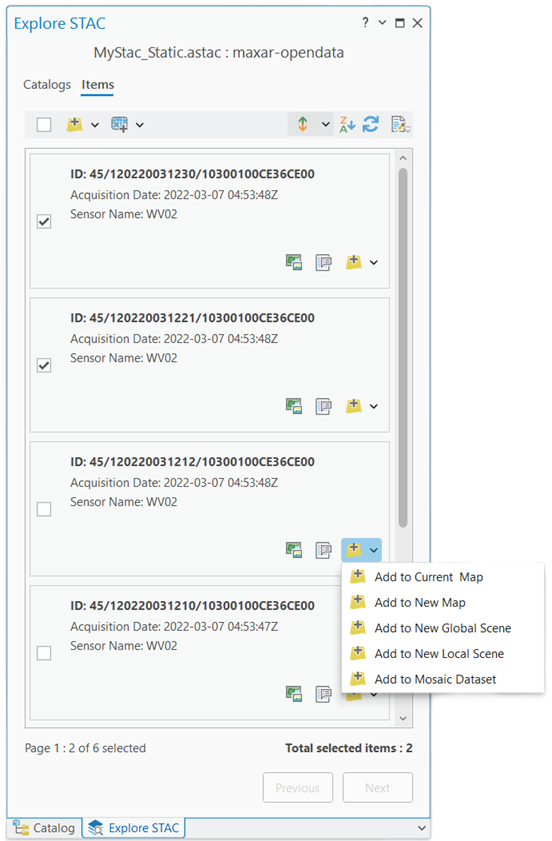

アイテム タブ
カタログを選択すると、関連するアイテムが アイテム タブに表示されます。
STAC の検索ウィンドウのアイテム タブ
アイテム タブに表示されるアイテムは、動的カタログの 結果 タブに表示されるアイテムとほぼ同じです。 同じオプションを使用して、フットプリントの表示、プロパティの表示、マップ、シーン、モザイク データセットへのアイテムの追加、モザイク レイヤーとしてのアイテムの追加、結果の並べ替え/更新/構成を行うことができます。
