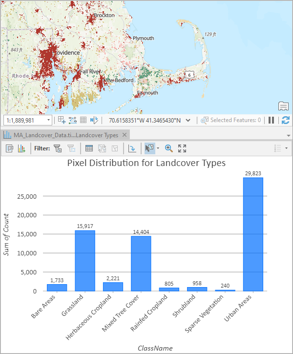

例
分類済みラスター内のさまざまな土地被覆タイプについてピクセルの分布を比較するバー チャートを作成します。
  • カテゴリーまたは日付 - ClassName
  • 集約 - 合計
  • 数値フィールド - Count
USGS 州土地被覆データにおける分類済みピクセルの分布
