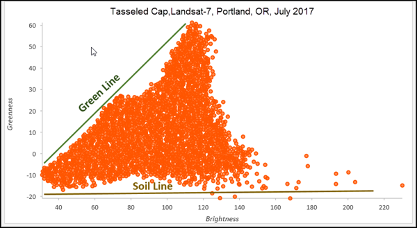

変換されたバンドをプロットすることで、画像内のフィーチャに関する貴重な情報を確認できます。 たとえば、タッセルド キャップ変換は特殊な形態の主成分解析であり、最初のコンポーネントである明るさが、第 2 のコンポーネントであるグリーンネスと比較されます。 得られる散布図は、いわゆるグリーン ラインに沿って異なる植生種が分布するタッセルド キャップ分布を示し、土壌の種類と人工フィーチャが土壌ラインに沿って分布しています。 タッセルド キャップ分布は、発生から老化までの農地の成長段階、植生の活力、その他の現象を判断するのにも有用です。
タッセルド キャップ変換した Landsat-8 のマルチスペクトル画像の散布図
タッセルド キャップ変換した Landsat-8 のマルチスペクトル画像の散布図 緑色のラインと土壌のラインは図示用であり、画像散布図から生成されるものではありません。

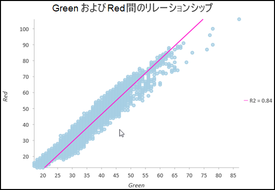

小さい X 値が小さい Y 値に対応しており、大きい X 値が大きい Y 値に対応している (ラインが上向きに傾斜している) 場合は、正の相関があることを意味します。 小さい X 値が大きい Y 値に対応しており、大きい X 値が小さい Y 値に対応している (ラインが下向きに傾斜している) 場合は、負の相関があることを意味します。
赤バンドと緑バンドの高い相関を示す画像散布図
相関の統計的な強さは R2 値で示されます。 多くの場合、相関性の高いマルチスペクトル バンドは避けることが望まれます。そのようなバンドは、複数のフィーチャとマテリアルを画像から確実に分離するためには使用できないためです。 散布図を使用すると、マルチスペクトル画像からフィーチャを特定、抽出するのに使用する、相関のない最適なバンドを特定しやすくなります。
