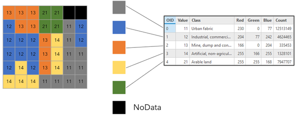

次の画像は、属性テーブルを持つラスター データセットを示しています。 ラスター属性テーブルでは、NoData 値は計算されません。 デフォルトで計算される列が 3 つあります。他の列は個別に追加するか、結合操作を使用して追加することができます。
カラーマップを示すラスター属性テーブルの画像
ラスター属性テーブルが作成されると、テーブル内に OID、VALUE、COUNT の 3 つのデフォルト フィールドが作成されます。 これらのフィールド内のコンテンツは編集できません。 OID (ObjectID) は、テーブル内の各行に対するシステム定義の一意なオブジェクト識別子です。 VALUE は、ラスター データセット内の一意なセル値のリストです (グリッドでは、この値は整数です)。 COUNT は、ラスター データセットにおいて VALUE 列のセル値を持つセルの数を表します。 NoData によって表されるセル値は、ラスター属性テーブルでは計算されません。

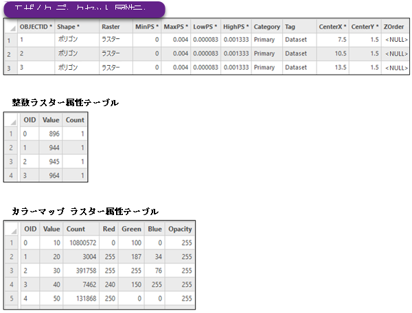

モザイク データセット内のラスター データセットはそれぞれ独自の属性テーブルを持つことができます。 この格納方法では、入力画像を表示し、各データセットに関する情報を確認できます。 関連情報では、ピクセルに関する情報、またはモザイク データセットの入力画像に関するメタデータを提供します。
モザイク データセットのラスター属性テーブルの例
