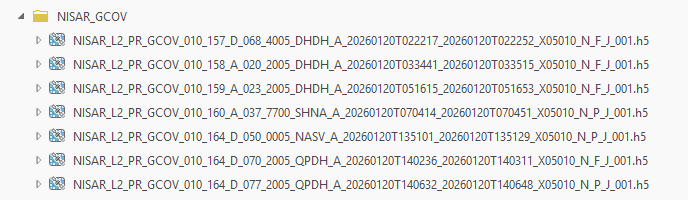

ラスター プロダクトのサポート
ラスター プロダクトは NISAR プロダクト ディレクトリーにあります。ここでは、.h5 ファイルがラスター プロダクト コンテナーを表します。
NISAR GCOV H5 コンテナー

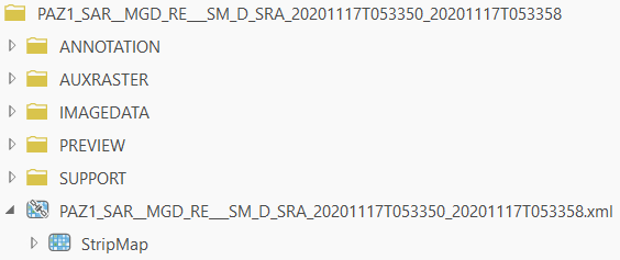

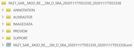

ラスター プロダクトのサポート
ラスター プロダクトは PAZ データセット ディレクトリーにあります。ここでは、.xml ファイルがラスター プロダクト コンテナーを表します。
PAZ ラスター プロダクト コンテナー
.xml ファイルを展開すると、モードごとにラスター プロダクトが表示されます。 ラスター コンテナーとラスター プロダクトの両方を ArcGIS Pro に読み込めます。 利用可能な偏波はラスター プロダクトでバンドとして表されます。
PAZ (展開後)

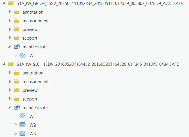

ラスター プロダクトのサポート
ラスター プロダクトは .SAFE ディレクトリーにあります。ここでは、manifest.safe ファイルがラスター プロダクト コンテナーを表します。 manifest.safe ファイルを展開すると、モードごとにラスター プロダクトが表示されます。 ラスター コンテナーとラスター プロダクトの両方を ArcGIS Pro に読み込めます。 利用可能な偏波はラスター プロダクトでバンドとして表されます。
Sentinel-1
