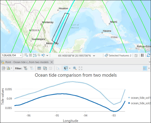

軌道の変数の差
選択した軌道の海洋潮の変数の差を示しています。変数の差は、2 つのモデルを使用して計算しています。
